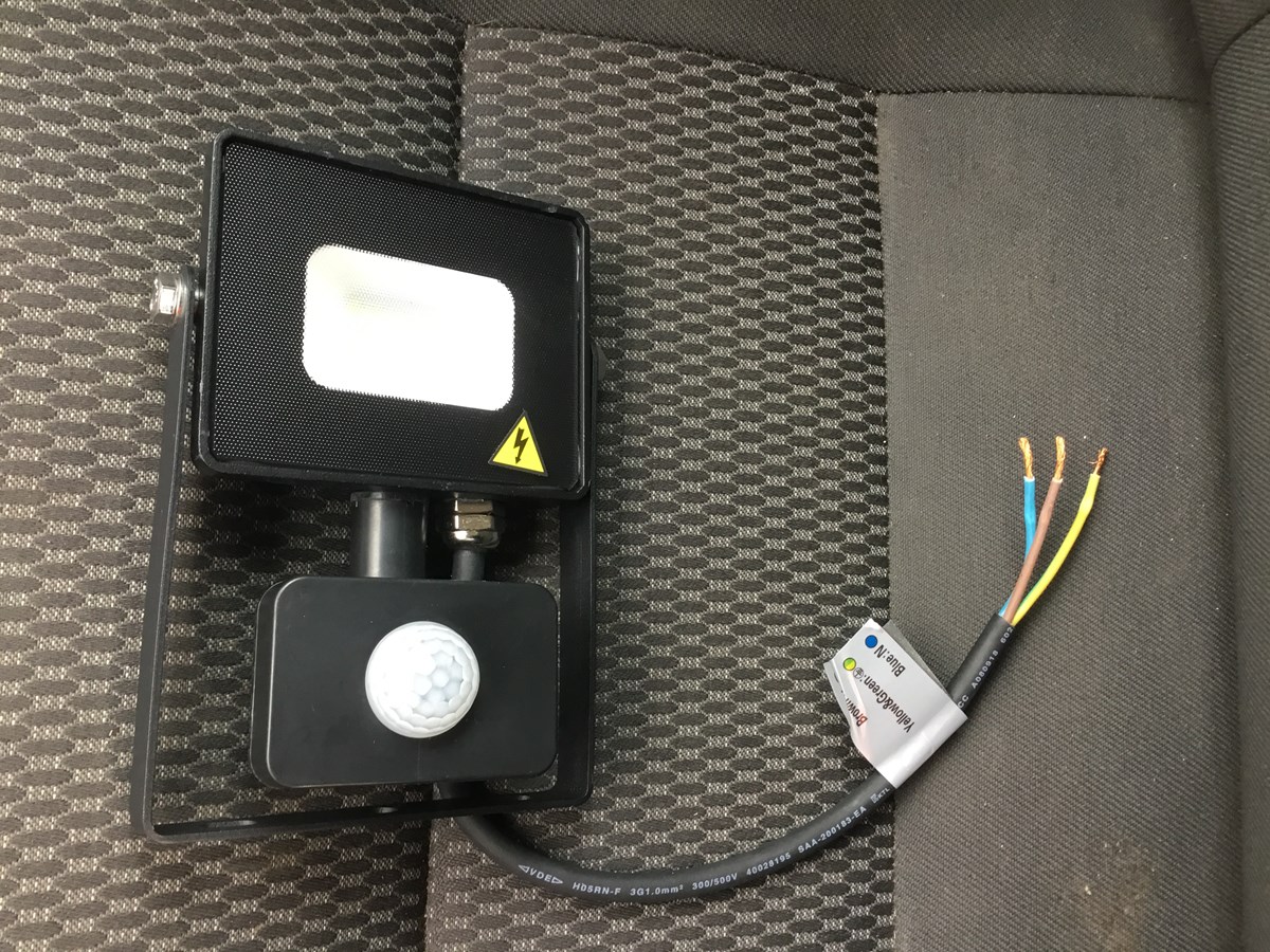

Ledninger sættes sammen Lars4241 42 4241 14-04-2021 14:34 Hej med jerJeg har købt denne lampe. Det er ikke muligt at åbne den og montere ledningen direkte. Så jeg bliver åbenbart nød til at forlænge ledningen. Men hvordan. Håber i kan hjælpe 😄 MangeTak 8 svar Følg tråden Annonce Annonce Annonce
S. Fabrin 19657 4400 14-04-2021 14:45 Er du sikker på, at lampen ikke kan skilles ad? Hvad er det for en lampe, og hvor har du købt den? Det ser ud som om den er beregnet til tilslutning til den fase installation og dermed til fast montage. Ellers monterer du en stikprop og bruger en forlængerledning fase
PinkHenrik 6110 6300 14-04-2021 15:55 Jeg har lige købt en lignende hos Harald, dog uden bevægelses sensor.Ja, man kan ikke bryde ind i den, uden at ødelægge den Link Jeg valgte at samle ledningen (som er rigtigt gummikabel) med et andet gummikabel. Dette blev gjort med isolerede presmuffer og en krympeflex med lim ud over det hele.Nu skal min lampe sidde i mit skur, så den vil nok aldrig få andet end lidt fugt, så jeg tør godt stole på den samling. Jo ældre man bliver, jo hurtigere har man løbet som ung...
ev elmand 30536 7480 14-04-2021 16:32 I vejledningen anbefaler de en vandtæt tilslutnings dåse. Det vil nok også være bedre end stikprop og forlænger hvis det er en som skal sidde fast. Har nogen samlet det, kan det skilles ad. Samles igen ? ?m.v.h. Erik (1/2 ekspert i mange ting)
Steensen 2647 8700 14-04-2021 16:44 Hvis det skal gøres "helt til UG+", så skal du have trukket et kabel fra din kontakt, op til en samle dåse/terminal kasse, hvori du så sætter en klemrække/samlemuffe, hvortil du sætter din lampe.Husk kabel forskruninger hvis du sætter den udendørs, og korrekt orientering af "indgange" i dåsen.Og skal vi være helt firkantede, så er det egentlig installations arbejde=elektrikker arbejde, da du skal have forlænget din installation med et nyt/ekstra "lampeudtag".
S. Fabrin 19657 4400 14-04-2021 18:27 ev elmand skrev den 14-04-2021 16:32:44I vejledningen anbefaler de en vandtæt tilslutnings dåse. Det vil nok også være bedre end stikprop og forlænger hvis det er en som skal sidde fast. Nu står der i spørgsmålet intet om, hvor lampen skal placeres. fase Annonce
ev elmand 30536 7480 14-04-2021 18:57 Fabrin: Nej det er helt korrekt, men sådan beskriver vejledningen. Men den skal sikkert ikke monteres som billedet er taget. Mon ikke det er bagsæde af en bil Og med bevægelses melder - - - mon ikke udendørs. Har nogen samlet det, kan det skilles ad. Samles igen ? ?m.v.h. Erik (1/2 ekspert i mange ting)
S. Fabrin 19657 4400 14-04-2021 19:45 Nej, den skal sikkert ikke placeres på bagsædet af en bil. Men dér kunne godt være anført lidt flere oplysninger om montering stedet.Der kunne godt være oplyst noget lampen. Selvfølgelig kan lampen forsynedes med stikprop og forsynes fra en forlængerledning eller endnu bedre en stikkontakt ved siden af lampen.Trådststartern kunne godt have oplyst lidt mere om lampen. Sommetider er det som at deltage i en gættekonkurrence. fase
