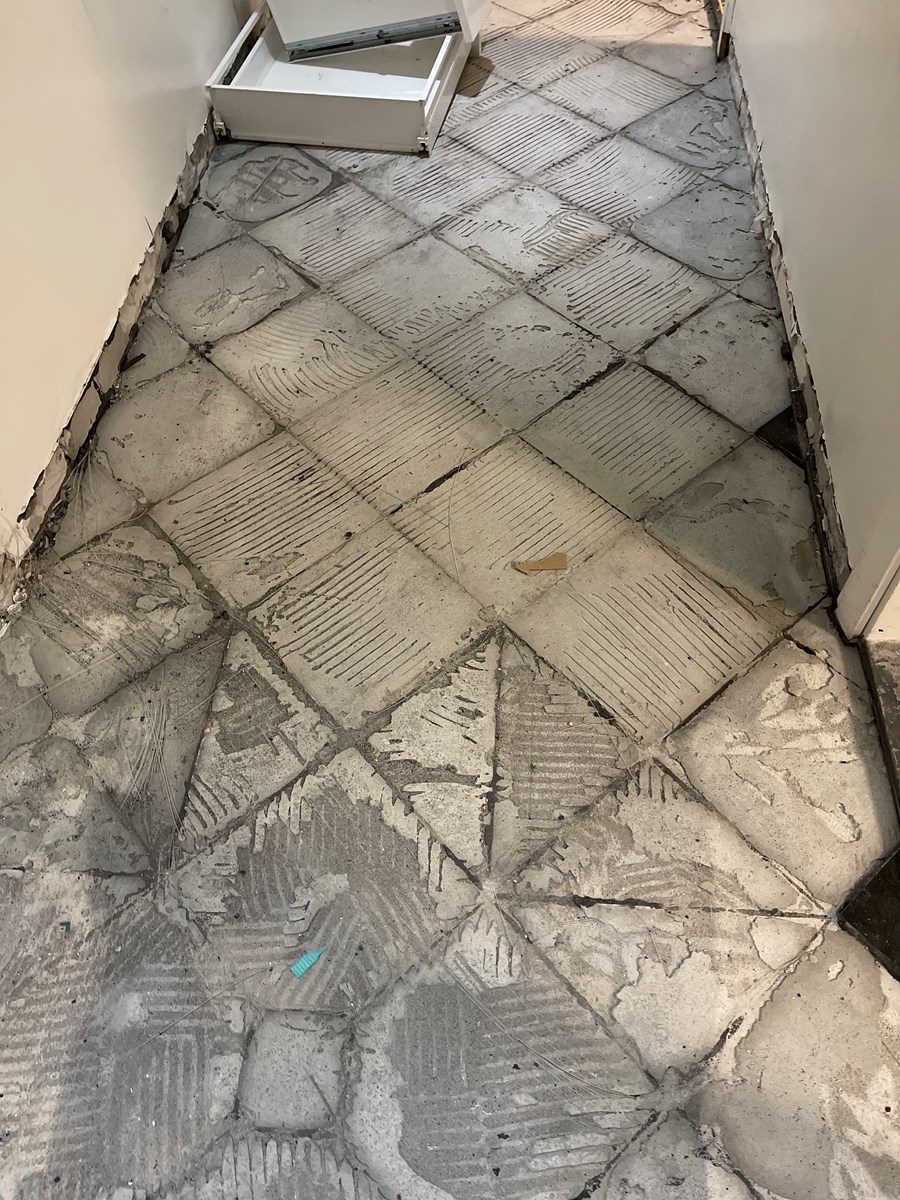

vi har fjernet fliser i vores entre på 11 kvm
Hvordan fjerner man fliseklæbet
Vi vil gerne ligge trægulv men det skal jo være jævnt
Hvilke værktøj vil i anbefale
Diamantkop på vinkelsliber + sugeskærm
/BOFH
Slibe kop til vinkelsliber med afskærmning og effektiv støv sugning påmonteret.
En beton/mur rasp kan sikkert også klare opgaven, men det kræver en pokkers masse kno-fedt, der er vinkelsliberen nemmere.
