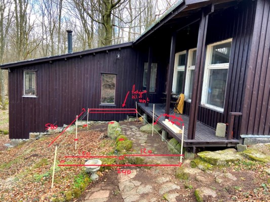

Først et billede!
Som i kan se findes der allerede en lille terrasse. Da den snart er 50 år gammel er træet ved at blive lidt træt. Min plan er at rive de eksisterende brædder af og lægge nyt på. Lægterne ligger med 55 cm mellemrum og virker til at være i god stand, så dem har jeg ikke så mange forbehold for at lægge nyt træ ovenpå.
Som i måske også kan se på tegningen, er det min plan at udvide terrassen. Jeg vil gerne bygge en rektangel på 240x580. Den kommer til at lægge et niveau under den gamle da den ellers vil gå henover vinduet i kan se på billedet.
Fundament
Min plan er at tage udgangspunkt i den eksisterende konstruktion og placere to
betonstolper (røde cirkler på tegningen) med ca. 120 cm mellemrum ud fra de eksisterende stolper. Jeg har tænkt mig at købe 70 cm betonstolper, fylde ca 20 cm stabilgrus i bunden, placere stolperne og fylde stabilbrus omkring dem også. For at tage vægt i enden ned mod huset, tænker jeg at fastgøre en lægte til selve huset også.
F.1 - Efter hvad jeg har kunne regne mig frem til er 120 cm mellem hvert bærende punkt rigeligt til en træterrasse. Er i enige i det? F.2 - Facaden af huset hvor jeg ønsker at fastgøre en lægte er facadebeklædning og som sådan ikke noget bærende. Skal jeg have nogen forbehold for at sætte en lægte der rent faktisk skal bære vægt fast på det?F.3 - De svenskere jeg har talt med i byggemarkeder mener at det er overkill at grave 90 cm ned på en grund der skråner og desuden har en del meget store tørstige bøgetræer der suger vand op også. Er min plan med 70 cm betonstolper og 20 cm stabilgrus OK?RammeHver stolpe bliver udstyret med en stolpe på 4x4". På den måde er det relativt nemt at få tilpasset højden. Derefter tænkte jeg at skrue to lægter på langs den midterste række af søjler, ligesom

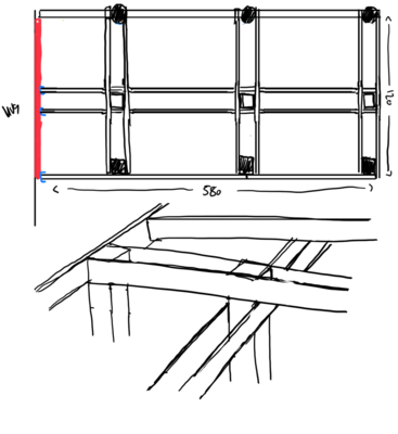

den her video eller vist på min flotte tegning nedenfor. Det bliver nok 4 lægter skåret til, da det er svært at finde dem 580 cm lange. Lægterne der løber på langs vil blive fastgjort til lægtesko på den lægte der bliver fastsat på selve huset (tegnet med blåt på tegningen nedenfor).
Derefter vil jeg sætte yderligere lægter hver 55-60 cm henover hele konstruktionen. De vil blive fastgjort i hver ende til den lægte der går langs ydersiden og den eksisterende lægte på huset. Det vil være den konstruktion jeg skruer selve gulvplankerne fast på.
R.1 - Virker den her skelet overall fornuftigt? R.2 - Jeg har set flere afstive forhøjede terrasser ved at lave et kryds mellem de bærende stolper. Vil i mene dette er nødvendigt her, hvor kun en ende vil være "høj"? TerrassenJeg har tænkt mig at lægge
