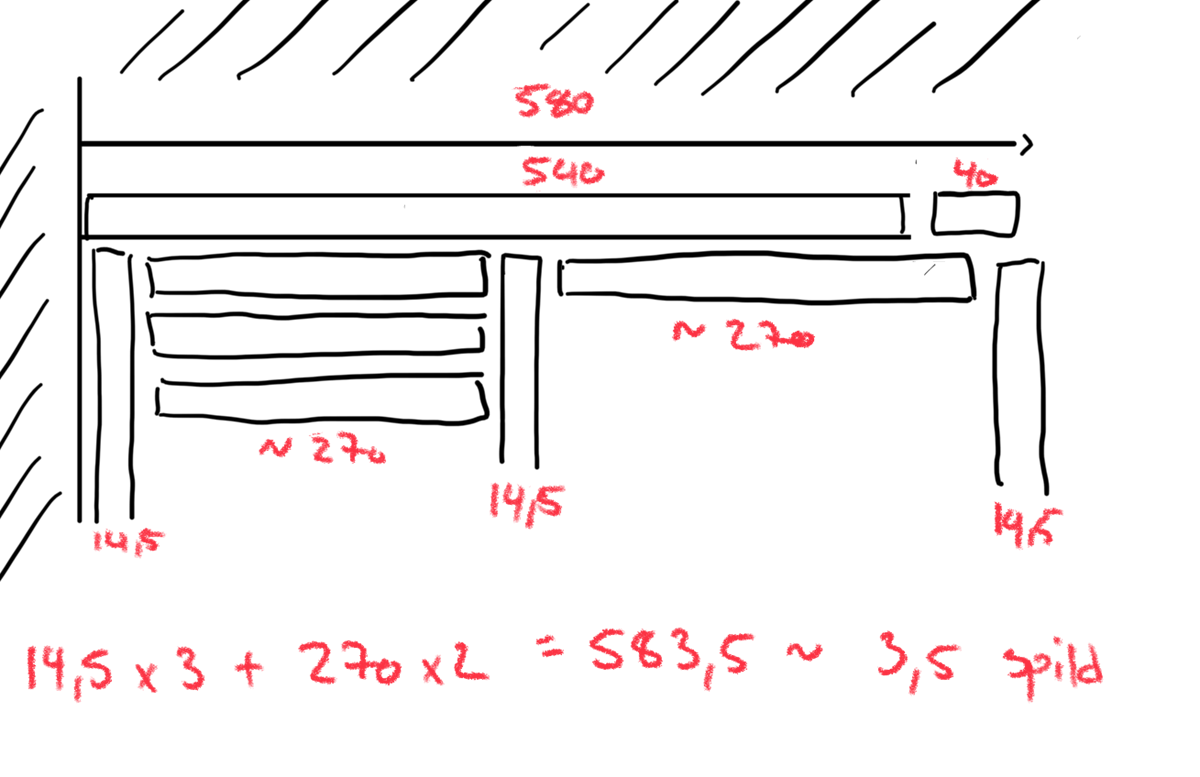

Jeg har besluttet mig for at lave terrassen opdelt da det passer bedst med det træ de har i det lokale byggemarked. Terrassen er 580 og de brædder jeg kan få er 145x540. Hvis jeg smider 14,5 i hver ende og i midten passer det med at jeg kan dele brædderne over næsten i to også får jeg kun ca. 4 cm spild på hver planke.

Jeg tror du har en rigtig god plan, det skal nok blive godt, vær opmærksom på at få lagt lægter/strøer så du har underlag til det mellembræt du skal have i mellem de to felter.
