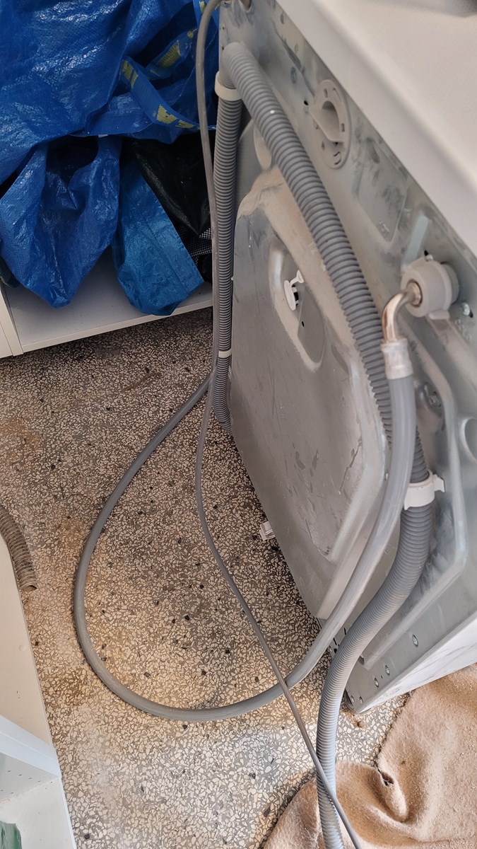

jeg et ved at lave nyt bryggers og nu kan afløbsslangen ikke længere nå afløbet. men slangen kommer ud i bunden af maskinen og føres så lodret op til toppen før den kører ned igen på den anden side. skal den gøre det? eller kan jeg skrue de 2 beslag af og fører den langs bunden af maskinen. så er den nemlig rigelig lang. slangen er ca 2  meter. her er lige et billede af bagsiden med slangen
Slangen skal føres op til toppen af maskinen, ellers løber vandet ud ligeså hurtigt, som du kan fylde det i.
okay jamen tak for det. så må jeg ud og købe en længere slange 😀
Det er nu ikke udtrykt helt korrekt. Vandet løber ud hvis hele slangen ligger hen ad gulvet
Du kan godt afmontere slangen bagpå maskinen, men den skal slutte i afløbet over vandstand i maskinen. Det vil sige ca. 60 cm over gulv. Så hvis din studs / afløb er det så er det ok.
