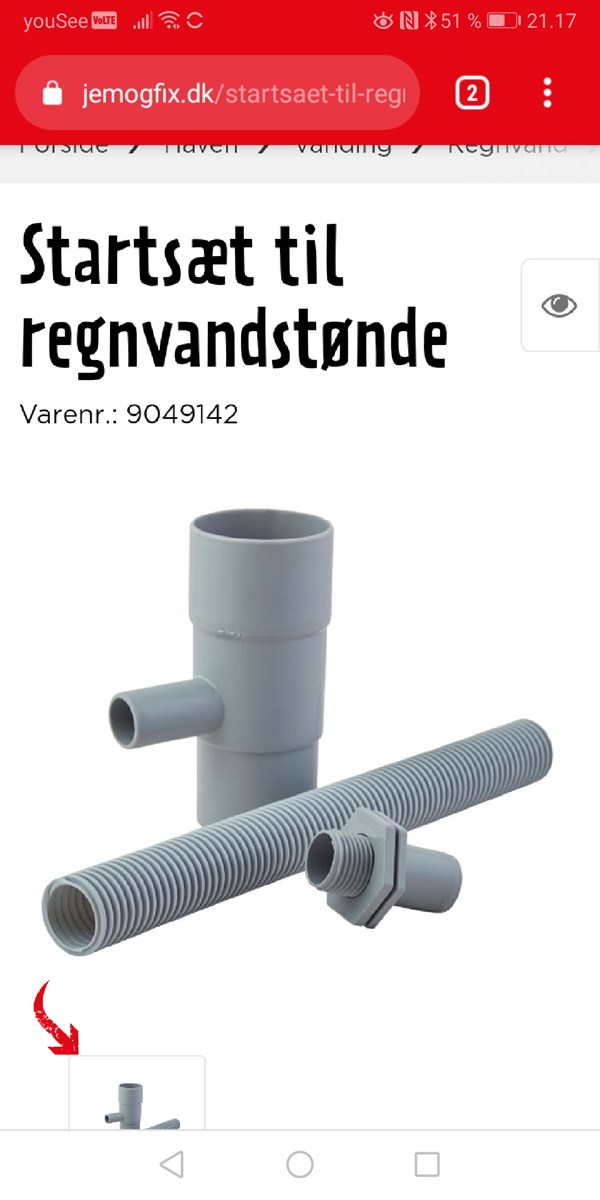

Hej.
Har kigget på denne, men vil gerne have en, som jeg selv kan åbne og lukke for.
Tænker om man ikke kan få en, hvor man kan påvirket et håndtag eller lignende, i forhold til om vandet skal løbe i tanken, eller forbi og ud i afløbet.

Slangen over til regnvandstønden skal blot udskiftes med en længere slange. Vil du lukke af til tønden skal slangen hæves måske 10 cm over vandret niveau. Så løber rengvandet direkte i afløbet.
Søren O skrev den 12-04-2021 21:33:09
 Det lyder da meget smart. Man risikerer ikke at der står lidt vand i "overgangen", som kan fryse til is?
Mvh. Christian M
Jo der vil stå lidt vand i "ringen" og i slangen derfra i overgangs stykket. Det kan du ikke undgå selv ved an hane.
Men det tror jeg ikke betyder noget da det er plast og derfor tåler en smule udvidelse.
Du kan også finde en pvc kuglehane, hvis du vil have en du kan åbne og lukke https://koihulen.dk/109-pvc-kuglehaner
