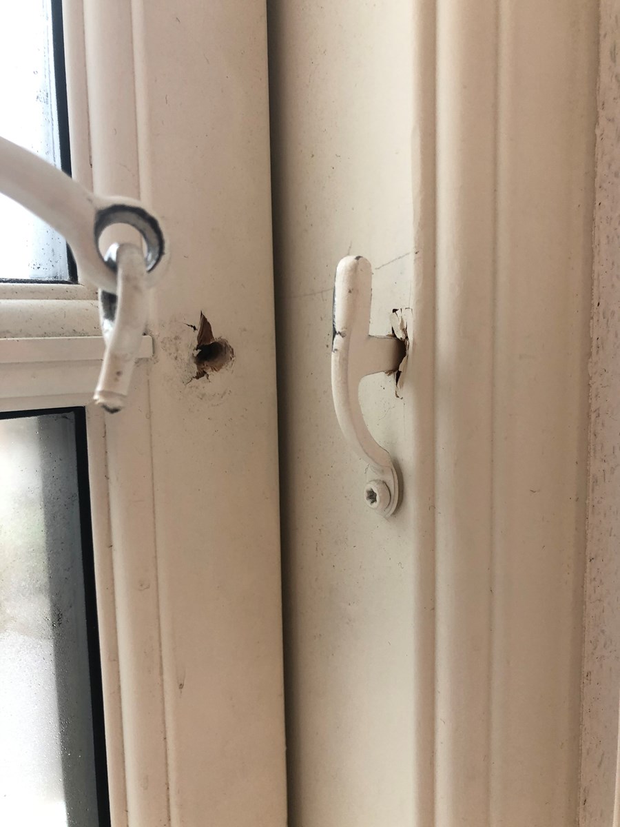

Vinden fik vores vindues stormkrog til at knække. Hvordan få mam det sidste stykke ud, så jeg kan sætte en ny i? Eller hvordan skal jeg reparere skaden?
På forhånd tak.
Monter en ny stormkrog i passende længde modsat hængselsiden. Så undgår du samme situation i fremtiden.
Eller monteren ny med beslag ovenpå det gamle hul
Der er betydelig færre kræfter, der påvirker krogen ved Rantzaus løsning.
Mange tak for jeres svar! Tænker jeg Rantzaus løsning og flytter begge beslag ind i midten og reparere hullerne i karmen og vindues
Har i nogle anbefalinger til hvordan det gæres bedst - er det bare noget hvid plastik træ der skal fyldes i hullerne og slibes til?
Ja, det er udmærket.
