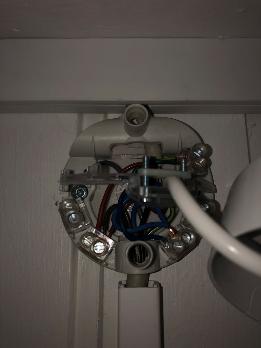

Fortæl om udtaget, hvilke farver er ledninger og hvor mange af hver farve. Eller sæt et billede ind.
Der sidder en lk clips roset på, men jeg aner ikke hvad dette er.
Den blå fra lampen sidder tilsyneladende sammen med den blå i installationen, det er OK
Så kan du flytte den brune fra lampen til en anden klemme. Jeg kan ikke gennemskue hvad der sidder i højre side men der må være en med en anden farve( ikke gul/grøn)

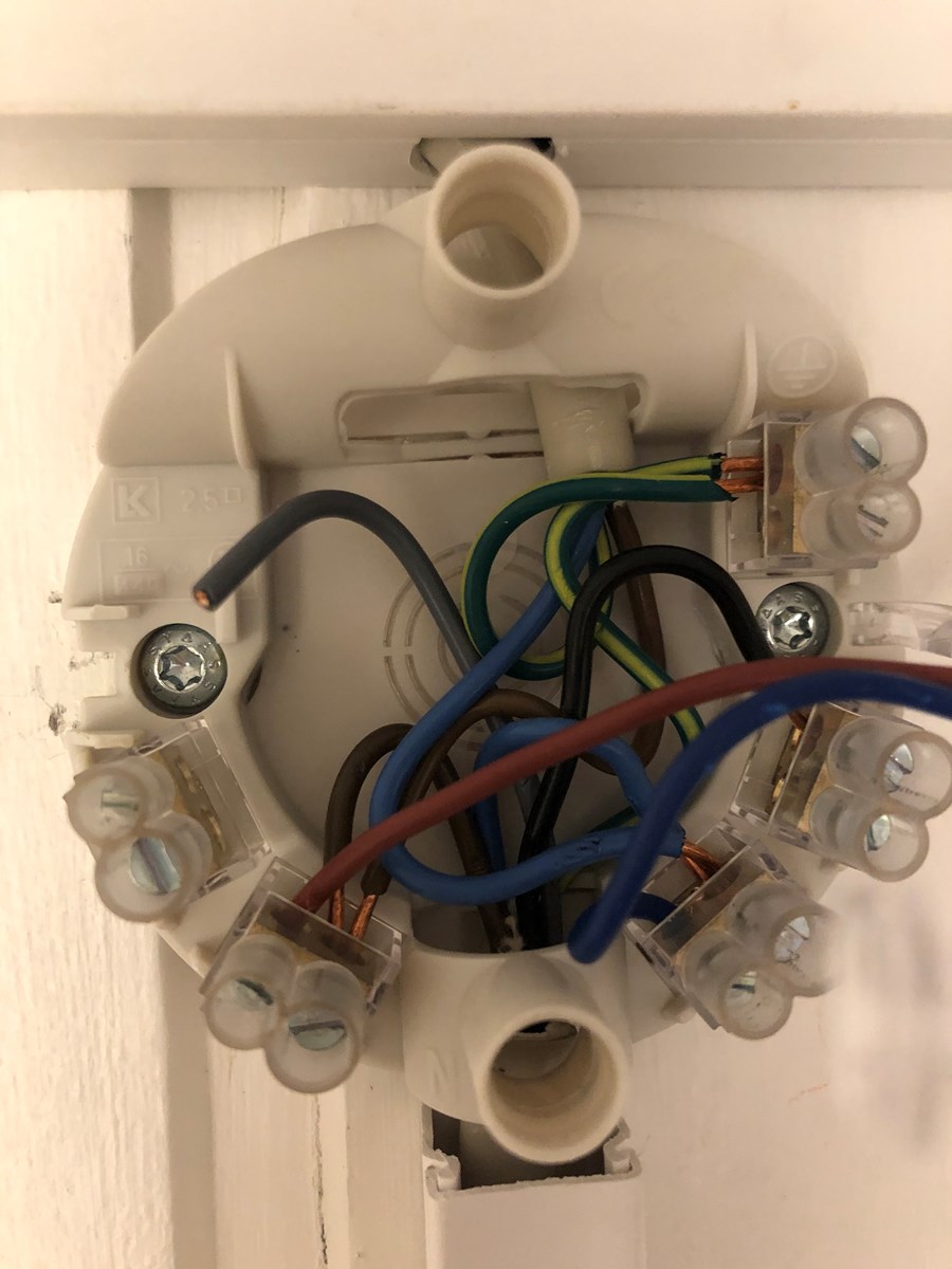

Hjælper dette foto?
Blå til blå og brun fra lampe til den enlige sorte.
Når man ser godt efter nu så er de 2 som den nu er tilsluttet brune, så helt normal installation.
Done, det virker. 1000 tak for hjælpen og fortsat god søndag 🤗
