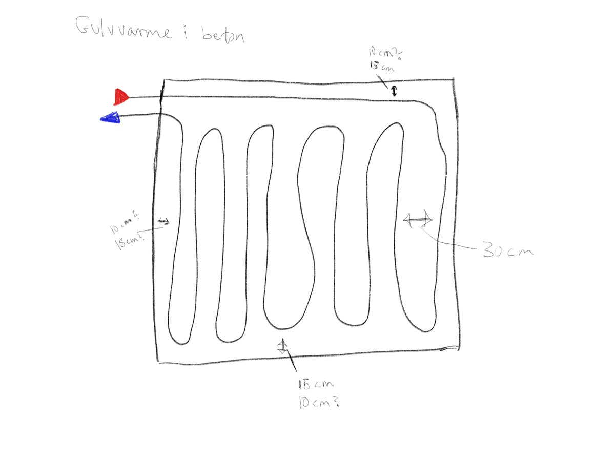

Hey, skal lægge gulvvarme rør som indstøbes i beton.
Har kigget på de forskellige manualer og de fleste systemer vejleder til at bruge nedenstående mønster.
Hvad tænker I?
Jeg er i tvivl om rørene skal lægges med 10 cm luft til vægge eller 15 cm?
Det er 20 mm pex rør og de bliver lagt med 30 cm afstand C/C.
På forhånd tak.
Mønstret er god nok hvis det er fra en shunt /blandesløjfe. Så er der stort set samme temperatur på frem og retur.
Det har ikke nogen betydning om det er 10 eller 15 cm fra vægge, men mere et spørgsmål om hvordan det går op.
Der hvor de vender kan der være lidt mindre afstand da der ellers kan komme lidt koldere pletter.

 Ok. Det er en VVS'er der leverer og installerer pumper og styring.
Så er det udmærke mønster når du skriver pumpe/styring
Man kan lave en simpel gulvvarme system i et enkelt mindre rum udelukkende med retur termostat som styring. Men så skal mønstret være anderledes.
