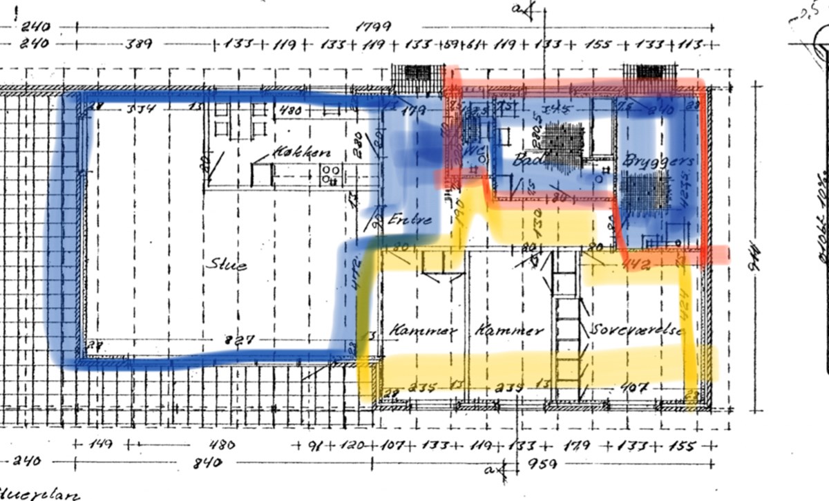

Vi går og overvejer hvad vi skal gøre med vores krybekælder. Oprindeligt ville vi gerne nedlægge den helt og etablere nyt terrændæk i hele huset (udover de to badeværelser og bryggerset, hvor der allerede er gammelt terrændæk). Dog er vi lidt tilbageholdende pga. prisen
Vi er blevet foreslået kun at lave terrændæk i en del af huset - primært stue/køkken og halvdelen af entreen/gangen. Det giver 3 værelser og den tilhørende gang, hvor der stadig vil være krybekælder. Ideen lyder jo egentlig meget fin, men hvordan vil det komme til at blive rent praktisk med den resterende del af krybekælderen og ventilation?
 Hvis vi etablerer terrændæk i den ene side af huset, så bliver huset jo ikke ventileret fra alle fire sider, men kun to af siderne. Så er lidt bekymret for at det vil give for lidt ventilation i krybekælderen og derfor anledning til skimmelvæks
Har I nogle forslag, kommentarer eller ideer?
Har vedhæftet plantegning. Det røde er det hvor der allerede er terrændæk. Det blå er der hvor der vil komme terrændæk, hvis vores ide er fin. Det gule er krybekælder, hvor der så er ventilation på de to tilhørende sider.
Ventilation fra 2 sider giver også gennemtræk

 Korrekt :-) var bare nervøs for om den lille “krog” ved gangen fik nok ventilation.
