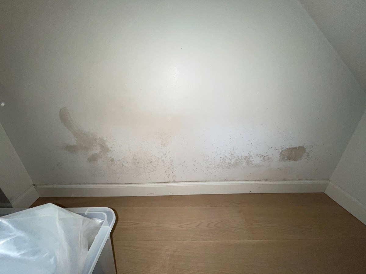

Fugt/svamp (?) på ydervæg i lejlighed HandyKbh 6 11-04-2021 14:53 Vi har lige opdaget at væggen ser således ud i et værelse i vores lejlighed på 3. sal. Det er en ydermur.Hvad er det præcist og hvad skal vi høre ved det?Rummet er koldere en resten af lejligheden 2 svar Følg tråden Annonce Annonce Annonce
AskH. 1414 2860 11-04-2021 14:58 Når du skriver at i har opdaget det nu så går jeg ud fra at i har haft noget stående op ad væggen tidligere ? I gamle huse er det ret normalt at der kan komme lidt skimmel hvis man blokerer for luftcirkulationen langs en ydervæg. Der skabes kondens fordi væggen er kold og det cirkuleres ikke væk. Løsningen er simpel: vask det væk med rodalon og fremadrettet skal i sørge for at der ikke står noget helt op ad væggen.Alt det sagt så ligner det et ret mildt skimmelangreb, ikke noget at være særligt nervøs over Ask
