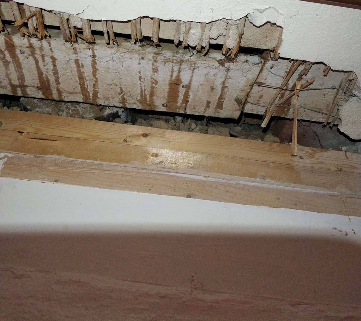

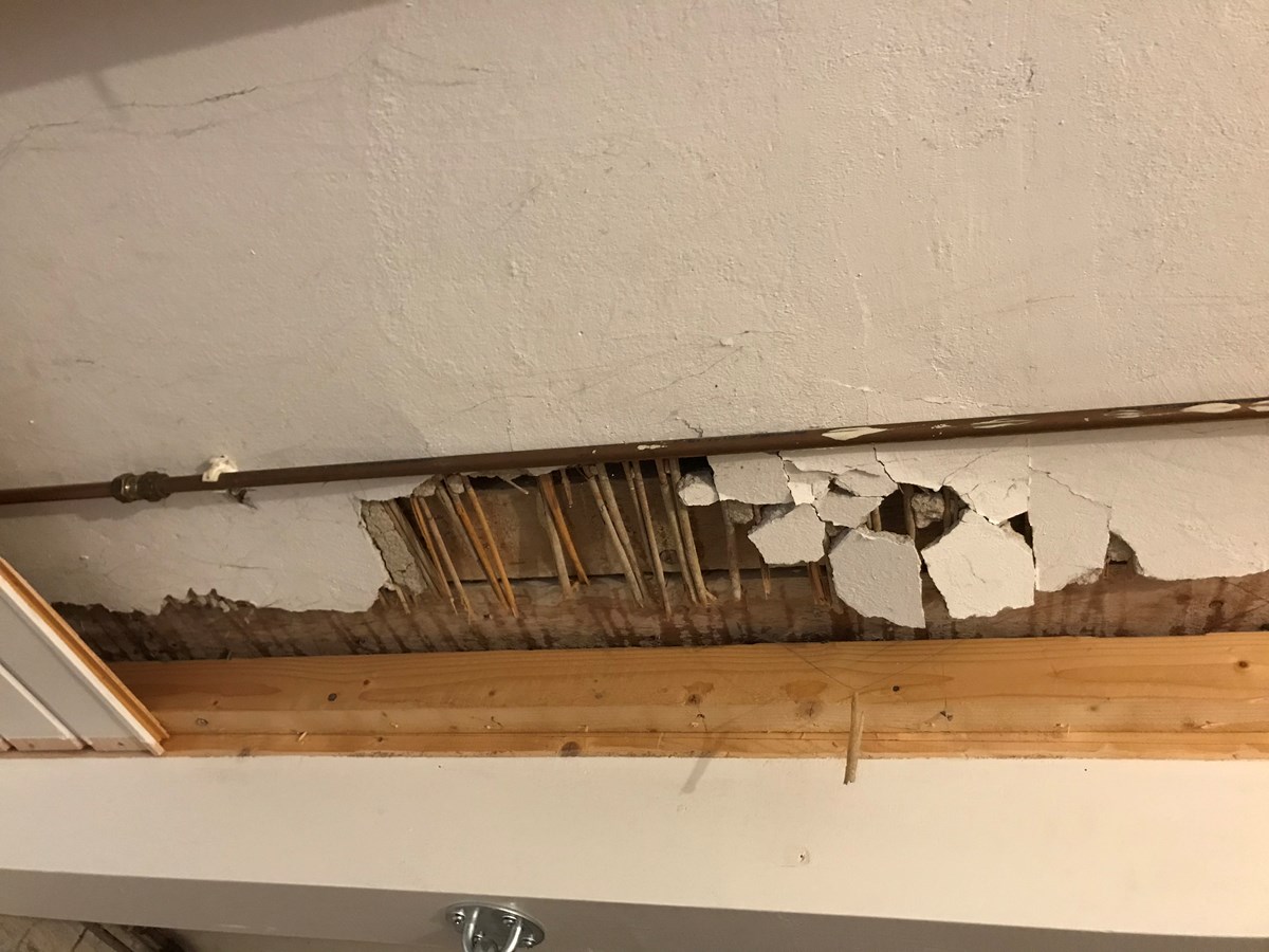

Vi er ved at fjerne det gamle nedsænkede listeloft i kælderen, og det pudsede loft oppe under er overordnet i fin stand. Der er dog et område, hvor der både mangler strå og puds. Hvordan bør vi lappe det?
Altså der er flere veje her. I kan lave en traditionel vej med puds. Der skal man sætte hønsenet fast med hæfteklammer. Nettet svummes med en grov mørtel eller fliseklæb. Derefter pudses, det kræver en del teknik man skal kaste mørtelen op for at få den til at sidde fast. Man lærer det efterhånden men der falder meget ned inden :-)
Det kan gøres nemmere ved at pudse med gipspuds eller hæfte mørtel ala Weber 280. Det sidder mere fast med det samme.
De fleste vil dog skyde genvej ved at der på større områder ikke pudses. Istedet fjernes alle siv og der skrues en gipsplade op (brug fibergips af hensyn til lyd). Overgang mellem gips og puds skal stadig pudses, men det bliver en mere overskuelig opgave.
En gipsplade vil normalt passe nogenlunde med tykkelsen af pudslaget men det kan næppe undgåes at der er små forskelle der kan ses i den færdige overflade. Vil man have helt plant loft skal der pudses eller spartles over det hele som afslutning

Tusind tak for dit gode svar. Vi tør ikke give os i kast med at lappe, og det viser sig, at der er flere store huller i loftet. Vi sætter i stedet fibergips i hele loftet - også for at lydisolere bedre. Kan vi blot sætte en ekstra bjælke op ved hullet som svarer til pudsen i tykkelsen? Eller bør vi sætte et ekstra fibergips op her?
Derudover er der dukket et lidt uhyggeligt hulrum op selv samme sted ved fjernelse af lægten fra listeloftet. Vores gulv i stueetagen er her klodset op på hvad der ligner mursten ovenpå en tværgående bjælke. Det forklarer også hvorfor gulvet i stueetagen buler lidt op her ift. resten af gulvet. Kan vi ignorere dette eller skal vi have rettet op på det? Og i så fald hvordan og af hvilken slags fagmand?
Det er en lds side men ellers er svaret at det er tømmerarbejde.
Men du kan sagtens skære nogle brædder over så du kan komme op for at rette op på fejlen.
Det mindste der skal til er at rette det op med forskalling eller stykke fibergips der hvor pudslaget er faldet af.
