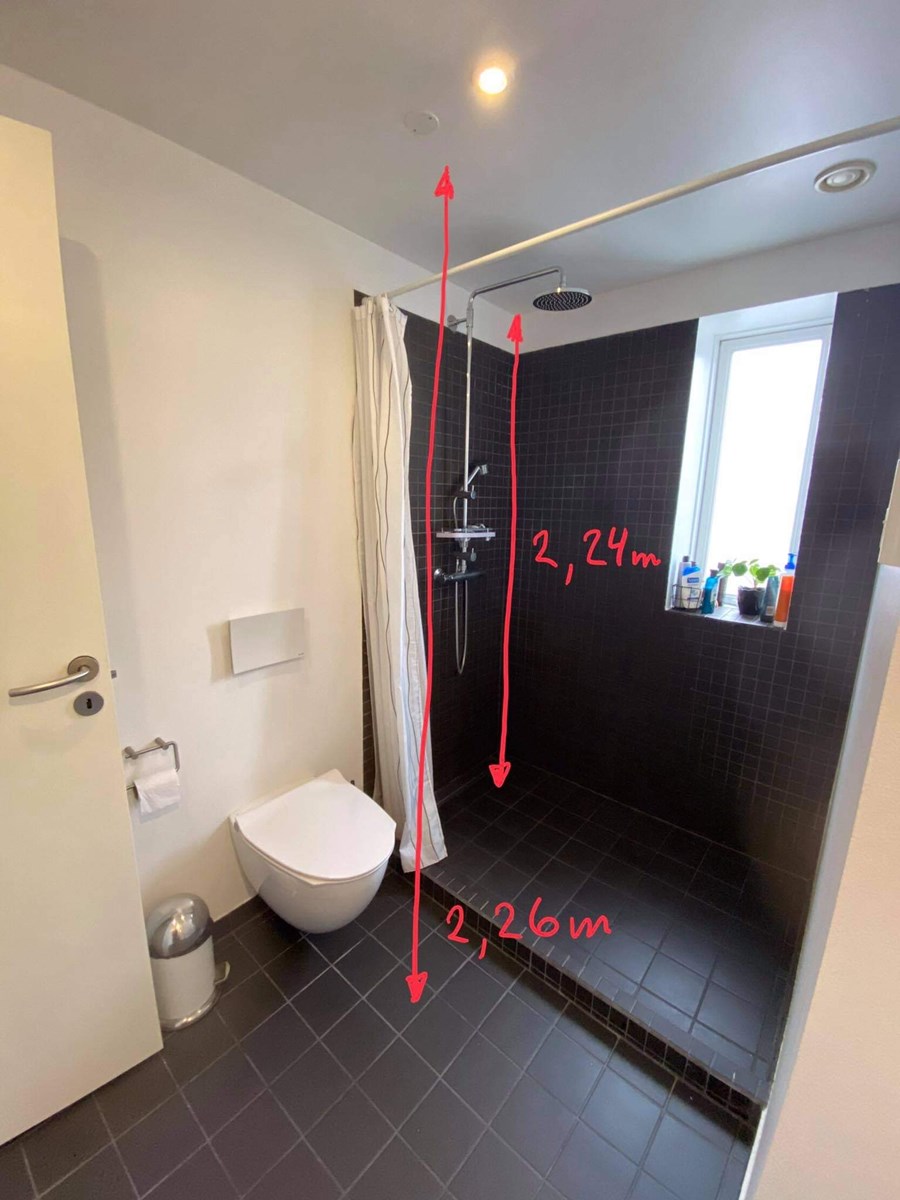

Jeg har et mindre badeværelse, hvor der er monteret 4 almindelige spots (almindelige 230V spots, med LED pærer), samt et PL lampeudtag med låg (man kan se det ene spot samt lampeudtag på billedet).
Afstand fra gulv til loft i selve badeværelset, er 2,26mtr, der hvor alle spots og lampeudtag er.
Afstanden fra forhøjet gulv i bruser, til loft, er 2,24mtr!!!

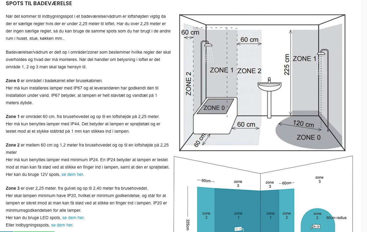

Bliver det så disse regler som gælder?
Loftshøjden gælder for de steder, hvor spotsene er monterede.

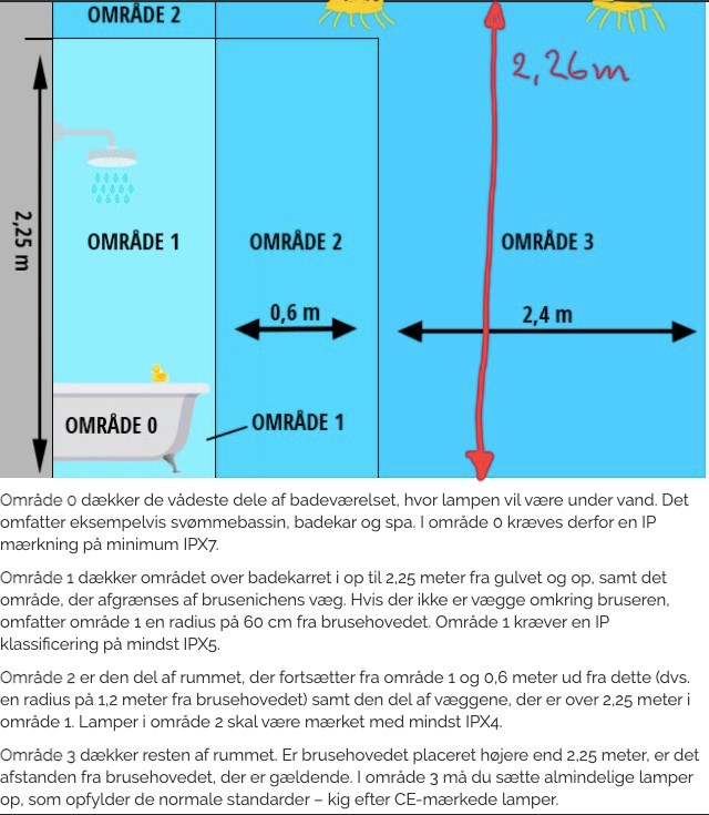

Jeg er helt enig med dig og tak for svaret, fandt dette billede på nettet, kan man ikke sige at det er sådan det skal forstås? Har tegnet ind højden fra gulv til loft ( i tillæg til minimum højden som gælder), samt ca hvor de første spots er placeret.
Hvis du læser i teksten så står der ikke 2,25 m fra badekarrets bund men fra gulvet. Det er ikke helt det samme som din hævede brusebund, men det indikerer at højden ikke er retningsgivende for hele badeværelset
