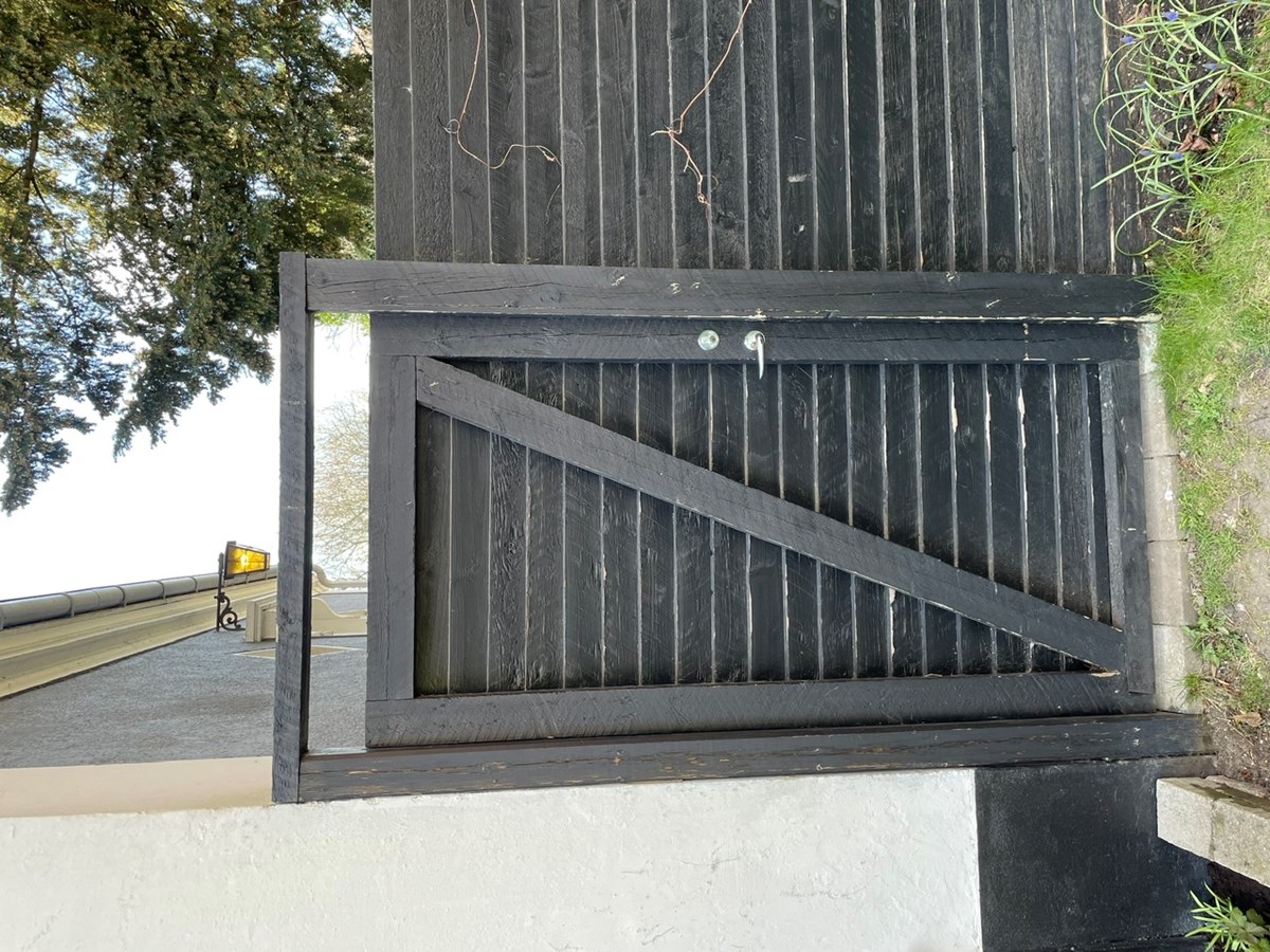

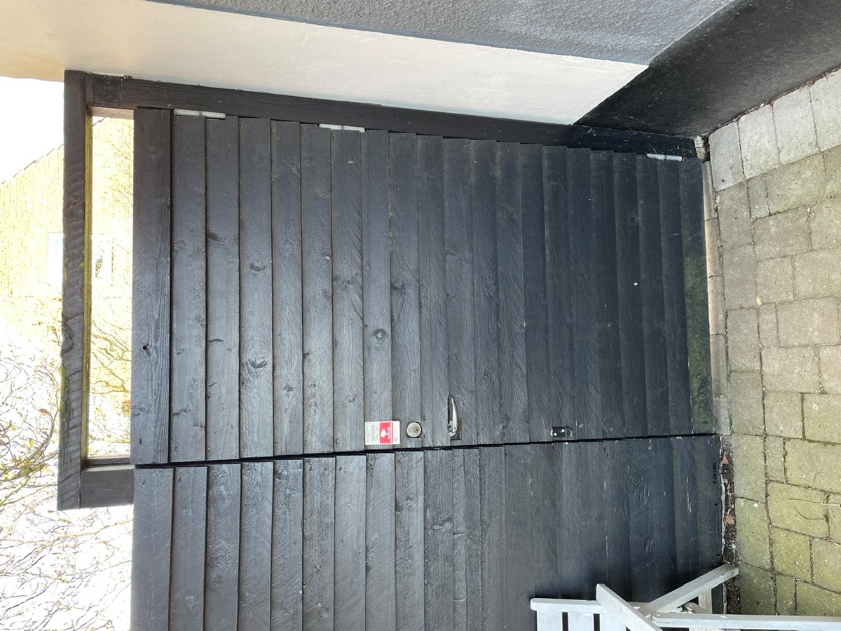

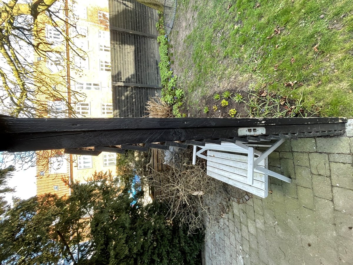

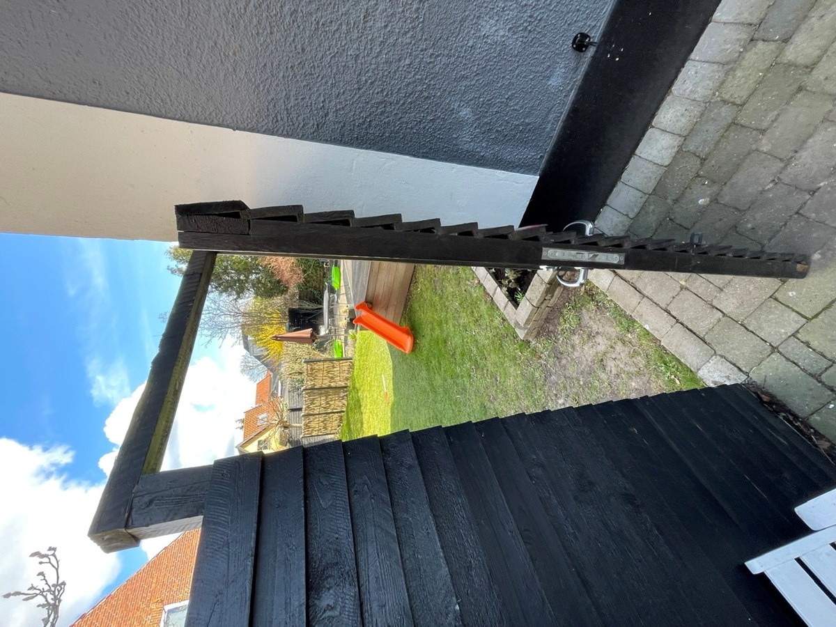

Jeg har en dør i min have som jeg meget gerne vil have lavet en “smæk-selv” løsning på så jeg ikke behøver aktivt at låse døren for at undgå min lille datter kan løbe ud på vejen. Så jeg skal have placeret et eller andet højt på døren uden for hendes rækkevidde der kan åbnes fra begge sider. Umiddelbart kunne et ekstra dør-håndtag jo være en løsning, men det kræver en del at montere så tænkte om der var nogle her der kunne foreslå en nemmere mere simpel metode? Ideelt set noget der ikke er for destruktivt da det ikke vil være relevant om et par år.

Hej Mads, tak for svar og gode ideer :-) Synes dog ikke jeg kan finde nogen skudrigler der er “smæk-selv” selvom de har fjeder så man ikke aktivt skat “låse”. Kender du evt til et specifikt forslag?

Hej Frisk. Tak for svar :-) Ja, fik vist ikke lige vendt billederne ;-) Ideen med skuldrigel er fin men som jeg skrev til Mads kan jeg ikke finde en der lukker automatisk hvilket den helst skulle - ikke så meget af dovenskab men simpelt hen så man altid føler sig sikker på at den er “låst” og man ikke har glemt at lukke skudriglen.

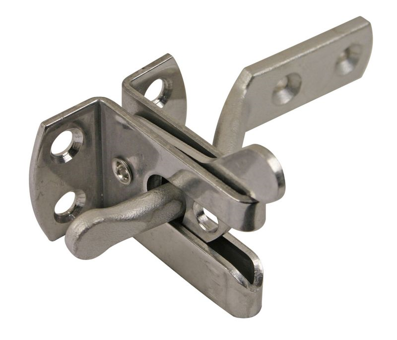

Hej Peter.
du kan bruge FX. "Svalk skudrigle med fjeder." kan ikke huske om de kommer med et slutblik.
Men eller skal du monter en Slutblik som Skudrigle kan følge og slå sig ind i lige som
"Fallen" på en almindelig låsekasse/dør
jeg har været med til at gøre det ved flere børnehaver.
Med Fjederpåvirket hængsler. da der ikke er nogle udvendige dele som børn kan få fignerne ind i.
og Skudrigle med fjeder. som låser døren når døren lukker.

Sådan et klipfald kan anbringes øverst og voksne kan nå den udefra.

Har lige været ude ved døren med fruen og hun kan desværre ikke rigtigt nå ordentligt op over døren så tror ikke nogen af ideer kan bruges alligevel. Det eneste alternativ jeg kan finde på er et stalddørsgreb hvor jeg dog ikke føler mig helt lige så sikker på lukningen der er mere “holdbar” med de to forslag i er kommet med.

Klipfaldet kan forsynes med en snor. Du skal bore et hul i tappen du åbner med, og sætte en snor fast. Snoren skal så føres lidt opad, og komme ned på dørens yderside. Så kan den låses op ved at trække i snoren.
