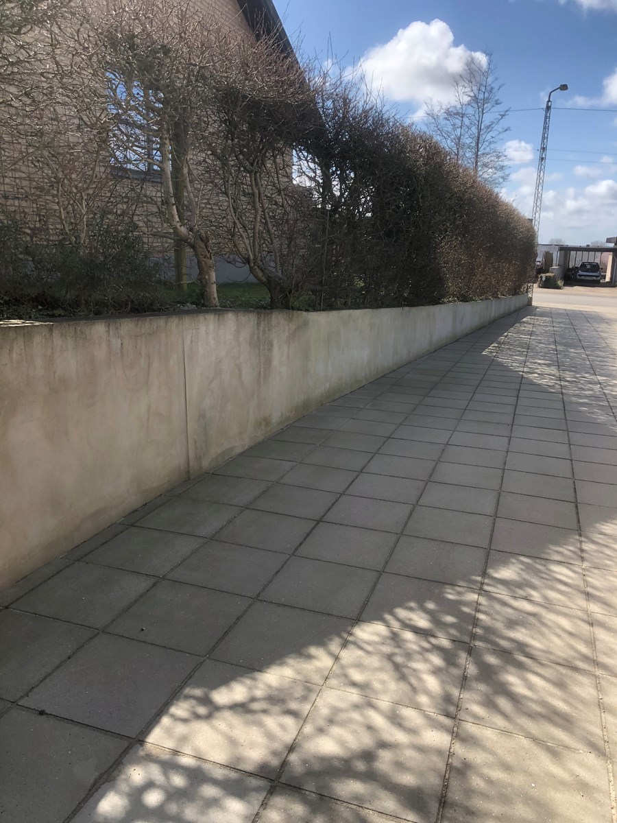

Hej, vi har en rigtig lang indkørsel, og langs den er en støttemur op mod naboen. Støttemuren er stigende op mod garangen. Vi synes den er meget trist at se på, og overvejer derfor en form for beklædning. Til det kunne vi godt bruge nogle gode ideer. På den modsatte side (op mod forhaven) er støttemuren lavet af Holmegaardsten og garagen er beklædt med sorte fibercementplader. Håber I har nogle gode ideer :-)

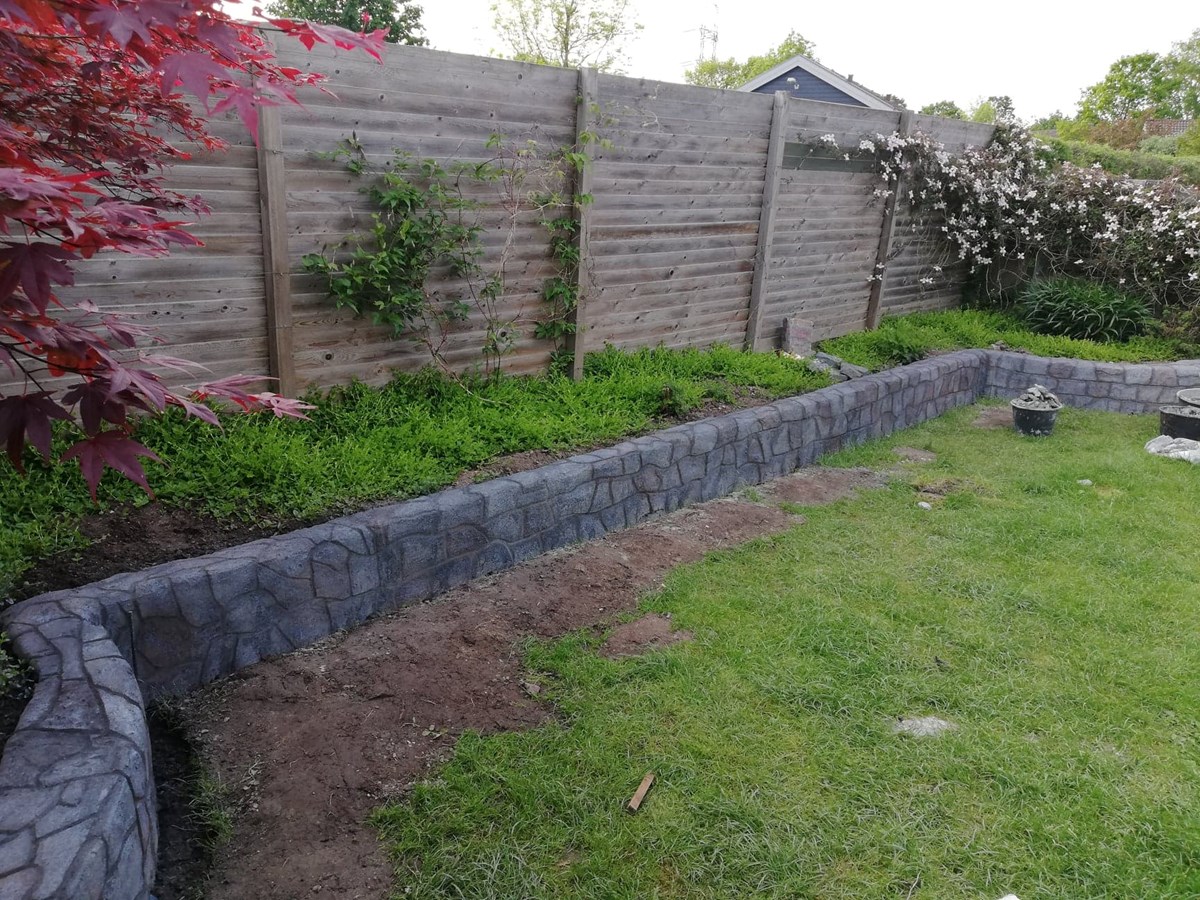

jeg stod for et par år siden i samme situation, løsningen blev at trække en gang sand/cement over betonen og karve mønstre i så det kom til at ligne natursten, og så ellers lidt farve på  til sidst.

Neubert: det er dælme flot! Meget imponeret :)
 mange tak :-)

Hej alle,
Mange tak for jeres gode bud :-)
Jeg er egentlig vild med ideen om en farverig mur, men det bliver nok bare ikke lige hos mig... :-D Der er jeg trods alt lidt for konservativ.
Ideen med at fjerne fliser er også god, men vil ikke være mulig, da indkørsel "smaller" op mod garagen. Så skulle den i hvert fald ikke gå helt op.
Endelig er der @Neubert's bud. Vildt flot (Y). Det kunne helt sikkert godt overvejes. Kræver det ikke en god kreativitet og en sikker hånd? Det ser i hvert fald rigtig godt ud.
Lidt i stil med dit bud, så har jeg selv tænkt lidt på, om det var muligt at "skalmure" den med smalle sten evt. skifer.
Som I nok kan fornemme, så er jeg ikke den store håndværker, så det spiller selvfølgelig også ind, om det er noget man skal til at betale sig fra, og hvad der kan svare sig prismæssigt :-)

For mit vedkommende var det mest krævende ved at lave muren, at slå hjernen fra, da stenen jo ikke skal være helt ens og lige, men udover det krævede det nu ikke andet end feks. en kniv, jeg klaskede blandingen af sand og cement på muren, og lod det sidde og tørre lidt, hvorefter jeg begyndte at skrabe fugerne ud, og nogle stedet skrabede jeg lidt i kanterne for at få det til at se naturligt ud.
da det hele så var som det skulle være, brugte jeg så materialer fra makemake til at farvelægge det hele med, hvilket jeg gjorde med en sprøjtepistol der blev justeret til at få alt for lidt luft, så den derved laver prikker i det at jeg ville have det til at ligne granit.

Lidt inspireret af neubert. En gang tyk cempexo maling på en strukturrulle. Selvf med noget forarbejde så det hæfter på betonen.
Og evt mønstre det lidt som neubert.

Hvis jeg kunne få samme resultat som neubert, så var det helt sikkert den jeg var gået med :-)
