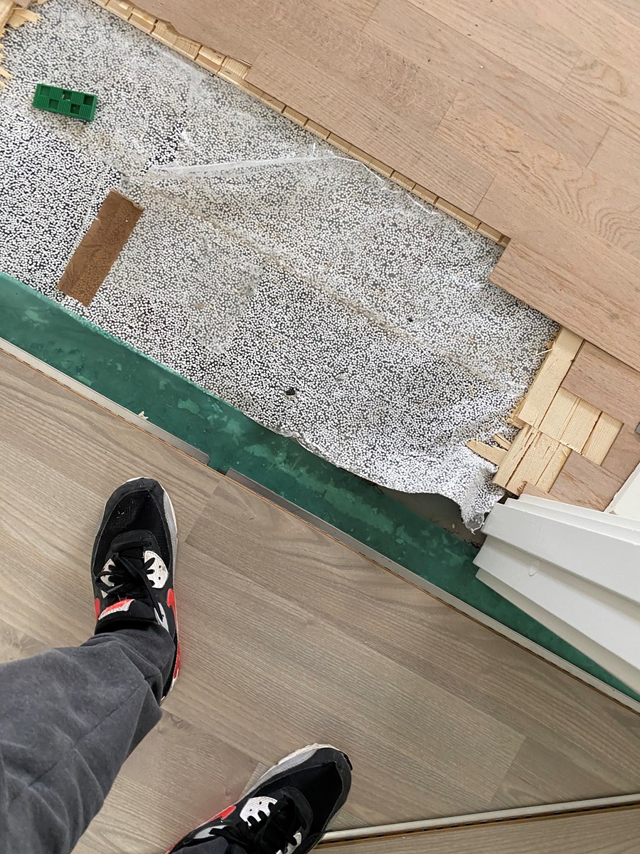

Jeg har første gang kastet mig ud i Klikgulv.
Jeg er gået i gang på et værelse, og  skal også have det i stuen. Så vil gerne rykke gulvet ind midt i dørkarmen, hvor der skal være en overgangsliste.

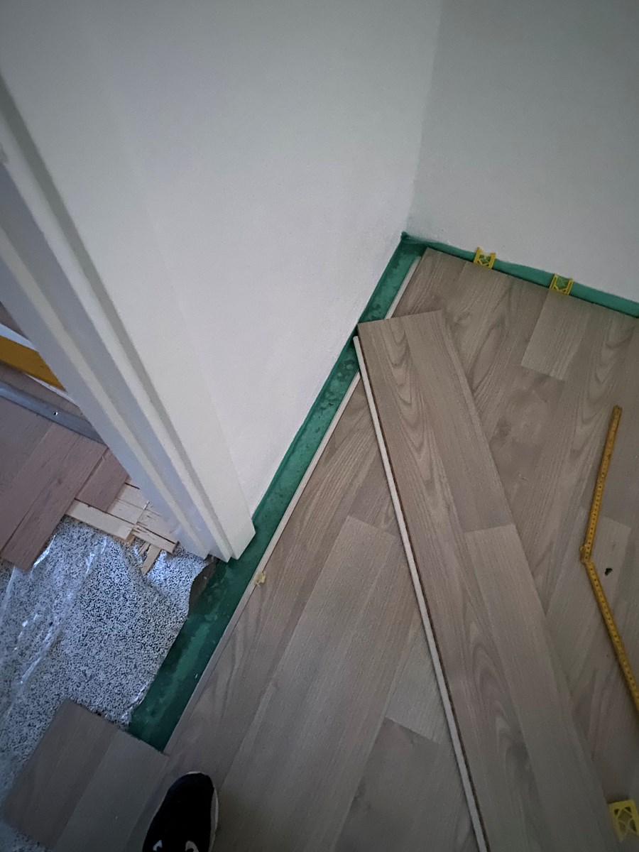

nu er jeg kommet til sidste bræt værelset og vil gerne trække det ud, men der kommer kammen i vejen. Se billeder.
skal jeg starte forfra, fra den anden ende, Eller har i et råd?
Du skal save det nederste af karmen med feks en finecutter.
feks
https://www.bauhaus.dk/ryobi-multivaerktoj-18v-one-r18mt3-0?gclid=CjwKCAjwvMqDBhB8EiwA2iSmPDwPh5W3h_v60UKQPZW4Qu60PlbuXMIXGvZg7FEtSPMtZcoZoIKFNBoCoX0QAvD_BwE&gclsrc=aw.ds
Venlig hilsen
Knud
Jeg synes jeg så en bruge en japansav, og så et helt tyndt stykke metal/plast som beskyttelse mod gulvet..
(Eller hvis du har en stump til overs af dit gulv, kan du jo lægge det mellem sav og beton..
Det skal jo helst ind under gerikt, for det er vel det der er opgaven. Du piller afstandsstykker af i modsatte side og i ender. Så skubber du hele gulvet over med et koben. Når stykket er lagt ned skubber du tilbage og det smutter ind under gerikt.

Det hjalp med nogle friske øjne i dag, og så gik det smertefrit 😃
