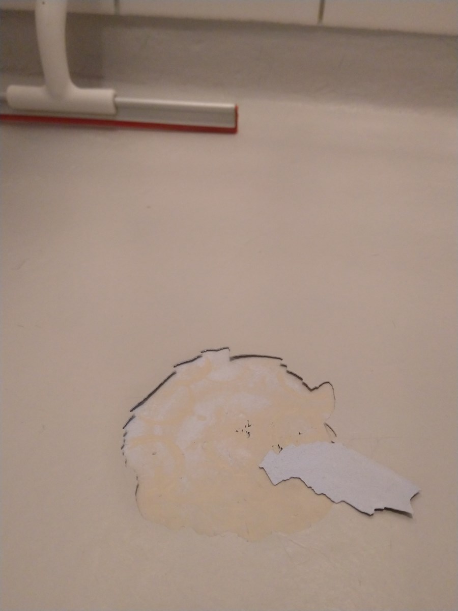

Hej, jeg har et lille københavnertoilet på lidt over 2kvm. Den tidligere ejer har malet gulvet (ved ikke hvornår), og nu er der kommet sprækker. Det har udviklet sig og nu er den største sprække blevet til et hul på ca 10cm i diameter. Malingen er røget af i flager, og der er noget lyseblåt på bagsiden som jeg gætter på er den tidligere vådrumsmembran. Der er også noget af den lyseblå tilbage på gulvet. Jeg har vedhæftet billede.
Min plan er fjerne al malingen, rense grundigt med grundrens og slibe så der ikke er noget vådrumsmembran og evt kalk tilbage. Derefter påføre primer, membran igen, vådrumsspartel ovenpå, primer en gang til, og derefter vådrumsmaling. Lyder dette som vejen frem?
Altså strengt taget findes der ikke maling som er godkendt til gulvet i vådrum. Og det er jo nok også fordi malingen ikke kan holde til det at du oplever problemer.
Det bedste ville nok være at lægge fliser men ellers ville jeg klart anbefale epoxymaling på gulvet.
