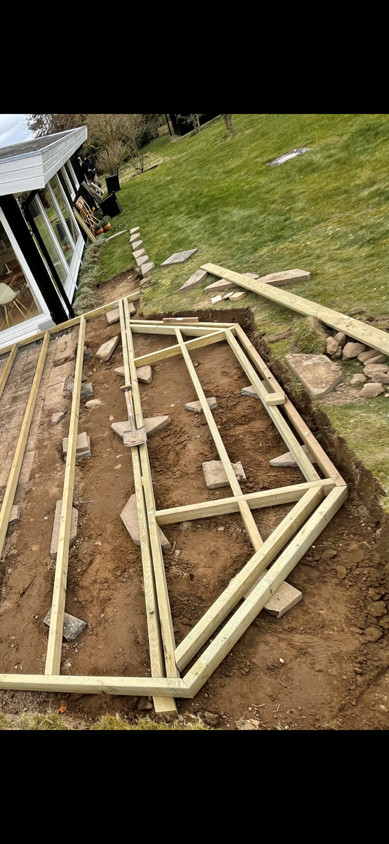

Hej alle,
Jeg er i gang med at bygge en stor dejlig træterrasse i mit sommerhus. Da grunden skrånerind mod huset, vil der være niveauforskel mellem afslutningen på terrassen og græsplænen (er lille ‘skridt’ på omkring 30 cm op fra terrassen til græsset), se billede.
Har i nogen gode råd til, hvordan man får lavet overgangen pæn? Har søgt på Google Pinterest mv men kan ikke finde noget inspiration. Vil gerne have en pæn afslutning, evt belagt med terrassebrædder også så man fx ikke kigger direkte ind i en støbt kant af beton...
Ser frem til at høre om
dbh Casper
Der er vel  5 -6  muligheder hvoraf du har kasseret den ene.
1. støbe en kant i beton.
2.støbe en skrå kant og lime et eller andet kunstnerisk på. Strandsten, sneglehuse, underberg låg, ølkapsler, eller -eller               fortsæt selv med de gode ideer.
3. Lave en kant op med knæk eller kantfliser.
4. Grave plænen væk 2 -3 m længere ud, anlægge den mere skrå nedad så det passer med terrasse
5. lave et trappetrin op til plænen med samme type brædder som i bruger på terrassen
6. Grave rest stumper af terrassebrædder ned så de står lodret.
