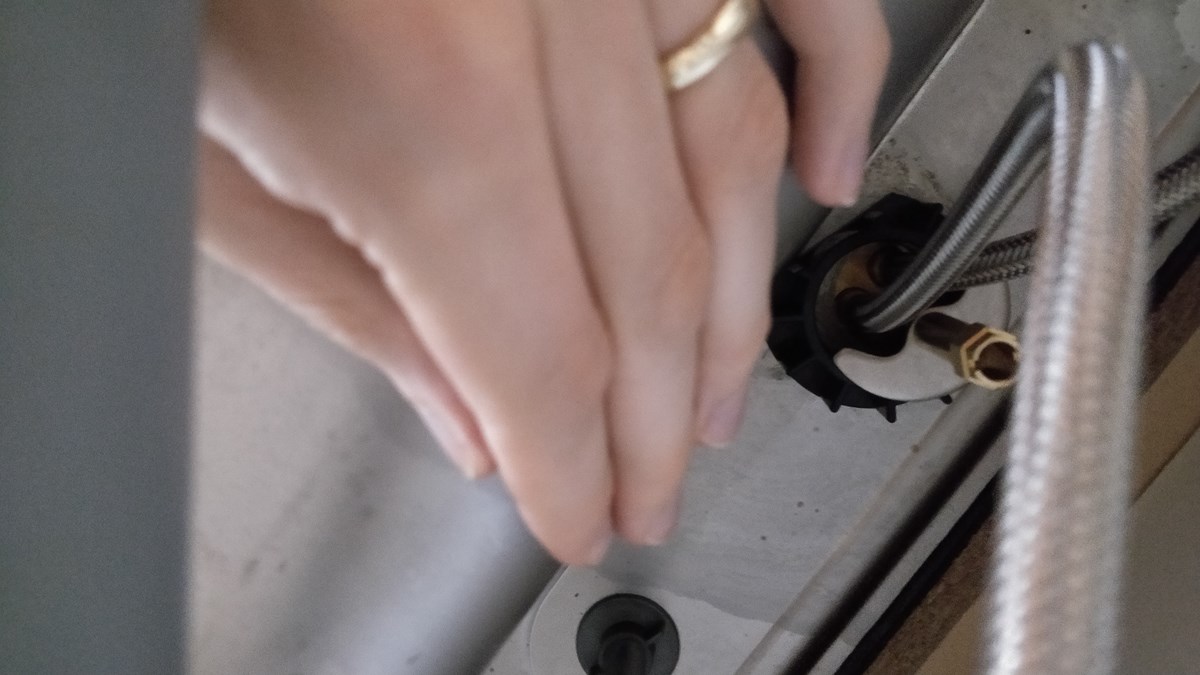

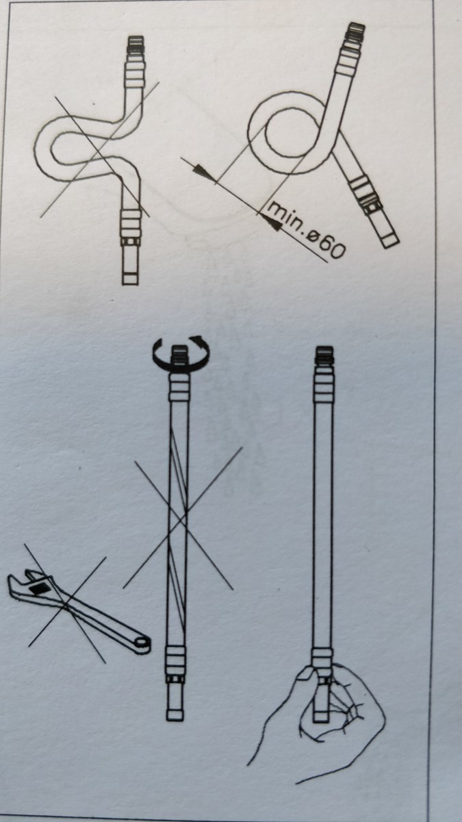

Jeg har fået købt et nyt køkkenarmatur, men tilslutningsslangerne er umiddelbart længere end de gamle. Brugsanvisningen advarer direkte mod at få lavet knæk på slangerne, men de er umiddelbart for korte til at jeg kan lave en stor nok løkke som på tegningen.
Hvad siger I til det - går det? Og hvis ikke, kan man så uden videre skifte slangerne ud med nogle kortere?

Det ser da fint ud. Du har kun  svage buer på din slanger, og slet ikke noget der ligner skarpe knæk.
