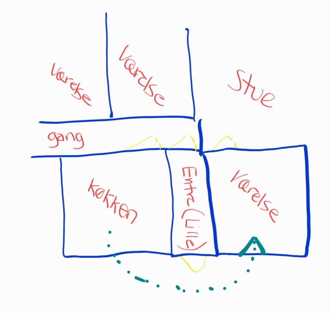

Vi overvejer at byde på et hus hvor køkken og stue ikke er i direkte forlængelse som vi ønsker os. Vi kan derfor rive væg ned (bærende væg mellem køkken og gang) eller vi kan flytte køkkenet over i værelset (se billede) og dermed slå originalt køkken sammen med lille entre til et ok børneværelse. Jeg kan forstå at statistiske beregninger på bærende vægge hurtigt løber op - og vi synes også at flytning af køkken giver bedste ruminddeling. Men hvad kan vi forvente at de to scenarier koster (I begge scenarier køber vi nyt køkken i samme str til 65.000 kr).
Væggen i værelset, hvor vi vil flytte køkkenet over, er ikke bærende.
Der er krybekælder.
Ps beklager elendige skitse-evner 😅

Forsigtigt gæt - Det vil være dyrest at flytte køkkenet. Du skal flytte afløb, vand og 16 A el og der skal en emhætte ud et sted. Men når der er krybekælder kan det formentligt holdes nede prismæssigt. Men forskellen er nok mellem 40-60K

Det er naturligvis ikke nemt at sige noget sikkert om, men som skitseret så er væggen imellem køkken og gang næsten helt sikkert IKKE bærende. Der er en tilsvarende væg 1 m derfra og så kan denne bære, hvis der overhovedet skal bæres. Er det hus med gitterspær er det sjældent at indvendige skillerum bærer.

Hvis endelig du vil flytte køkkenet, hvad så med at tage det værelse der ligger op til stuen istedet, og vælte væggen ind til stuen

Det er muligt at det er dyrt at flytte afløb, men det kan også være der er en faldstamme som er tilgængelig i krybekælder hvo køkkenet nemt kan kobles på. En køkkentilslutning kræver jo ikke meget fald.
El afhænger af hvor tavlen sidder MV.

Jeg ville nok starte med at tage udgangspunkt i hvordan i gerne vil bo. Hvis det bedste er at få flyttet køkkenet så få en VVSer og en elektriker ud til at kikke på hvordan man kan lave de installationer

Helt korrekt at det er gætterier med de sparsomme oplysninger. Men man ikke helt galt i byen ved at estimere en væsentlig dyrere projekt ved at flytte køkkenet.
