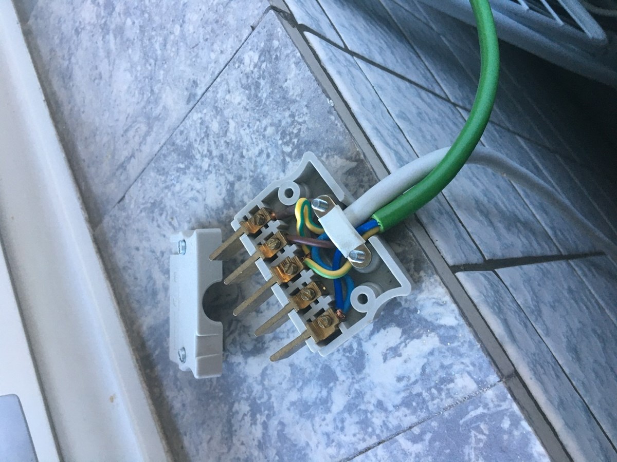

Jeg har en tumbler og en vaskemaskine der er koblet sammen sådan i et kraftstik. Jeg vil gerne flytte dem og de kan derfor ikke nå kontakten mere. Spørgsmålet er, om jeg kan sætte et almindeligt stik på og sætte den i en normal stikkontakt?
Og hvad er spørgsmålet. Til hvad m.m.
Ja det kan du. Men det skal være med jordforbindelse og tilsluttet gruppen til vaske maskine / tørretumbler.
Det er alt for stort forbrug til lysgrupper ellers.
Men den "kraftstik" du har nu, kan opgraderes til 2 stikkontakter.
