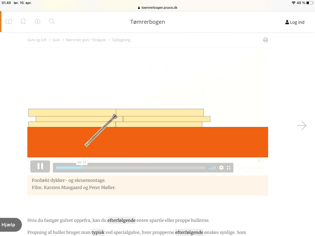

Fer/not ikke er placeret symetriskt i forhold til bræddetykkelsen.
Jeg kan se i tømmerhåndbogen at den bredeste del af planken fra noten skal vende opad.
Hvad er grunden til det?
Dermed er der mere slidlag på gulvet, så det kan afhøvles/slibes flere gange.
