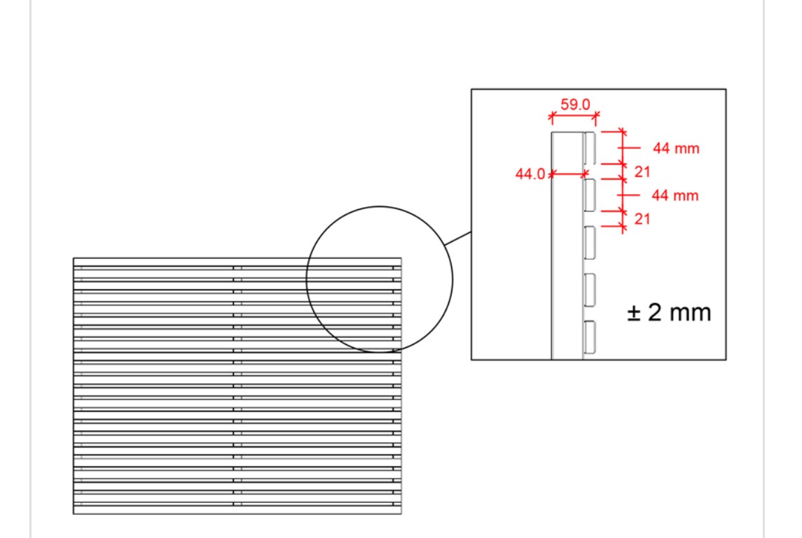

Jeg har kigget lidt efter “Tokyo”-læhegn fra producenten PLUS, men syntes ikke helt de tilgængelige moduler passer til mine ønsker. Der er vel ikke andet for, end at lave dem selv 😉
Jeg har tygget lidt på, hvilke materialer jeg skal bruge. Læhegnene kan hurtigt blive dyre, afhængig af hvilke lister jeg bruger. Umiddelbart vil jeg foretrække nogle trykimprægneret, som jeg formentlig efterfølgende giver en omgang træbeskyttelse.
Skal jeg ud og købe helt rette lister hos et savværk til +20 kr. pr. meter, eller ville jeg kunne lave dem af eks. afstandslister? Forslag og betragtninger er meget velkomne!
Nedenfor er i indsat en tegning med mål. Mit hegn må gerne afvige fra de mål, men mine lister må hellere være lidt kraftigere en tyndere.
Mvh. Kasper

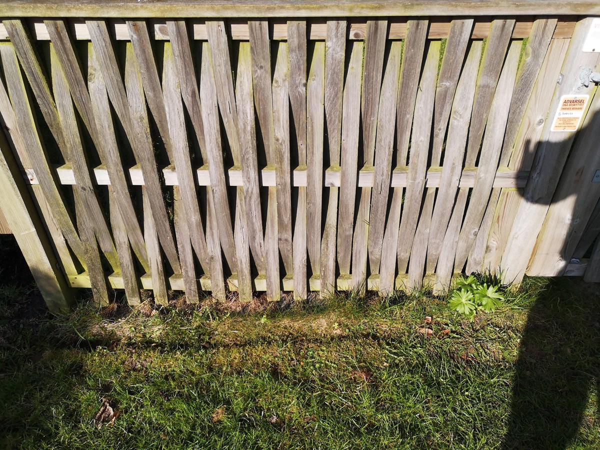

Mit havehegn er med disse spaltede brætter og står på 10. år ubehandlet og uden anden fejl end de er grønne af alger. Her er "listerne" dog flettede (efter en tur i vandbaljen) så vrid er naturligt forhindret.
