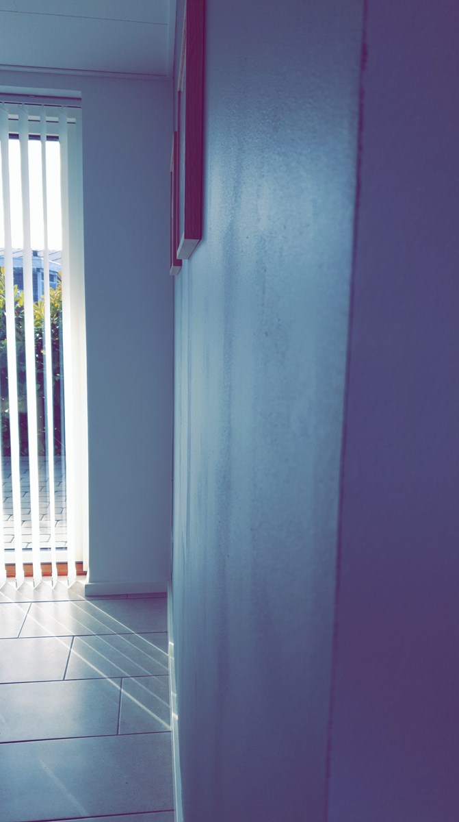

Har malet væggen 2 gange, hvordan kan disse de skygge pletter fjernes?
Sportsman!
Der kan være flere grunde:
1: Skyggerne skyldes uens påføring af maling med rullen.
2: Væggen er ikke hel plan.
3: Samlingerne er ikke spartlet/slebet/grundet helt jævnt så væggen suger uens.
Eller væggen er ikke grundet.
Har du malet oven på ny filt? Det ligner lidt mine vægge efter at jeg havde malet en enkelt gang og ikke havde fået mættet / grundet filten ordenligt.
Det forsvandt efter et ekstra lag maling, hvor jeg sørgede for at det var rigeligt med maling på rullen.
Væggen er 4 år gammel.
Jeg prøver at give det en ekstra lag.
