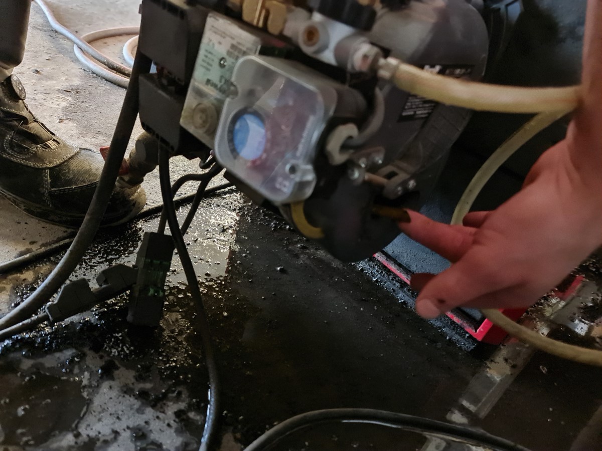

mit fyr starter ikke mere og har lige set der er en slange der 'skåret' over og det drypper når jeg forsøger
at starte den.
Er det nogenlunde nemt at fixe?

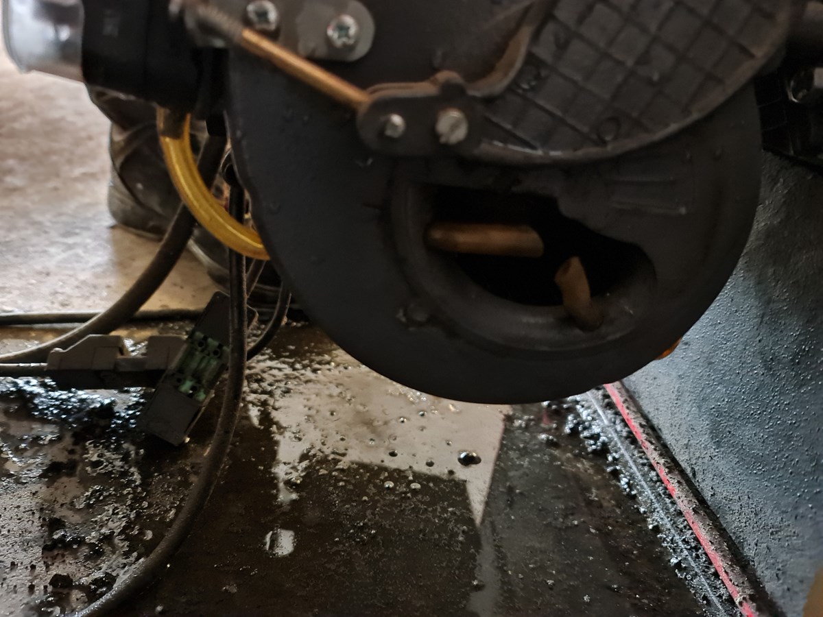

 Det er et lamborghini oliefyr, det er bare at det ser ud til at slangen går igennem brænderen så den skal vel
skilles helt ad? eller kan man trække en ny slange igennem uden at skille den ad?
Hvis slangen “bare” er skåret over, kan man så ikke splejse - eks ved at sætte et brændstoffilter ind el lign?
Hvis slangen generelt er mør, så skift den hele vejen
Slangen måler vakuum eller tryk ved blæseren. Den går ud til en pressostat. Så den kan ret let skiftes. Den "korte ende" gå vist bare ind i blæserhuset.
