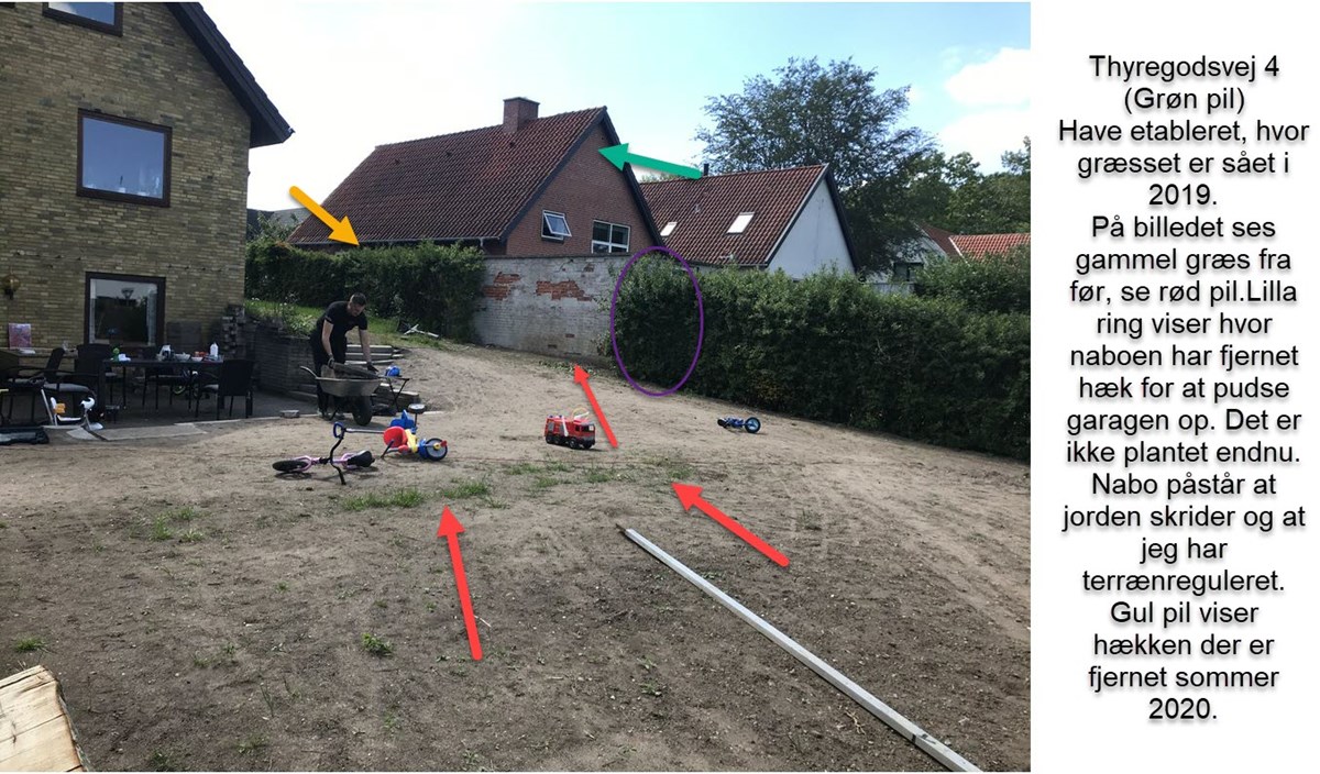

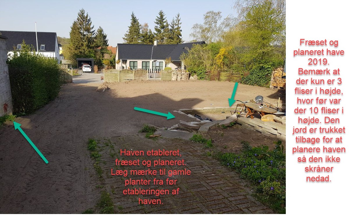

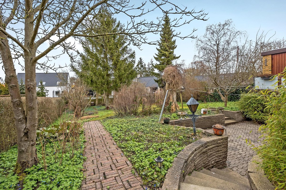

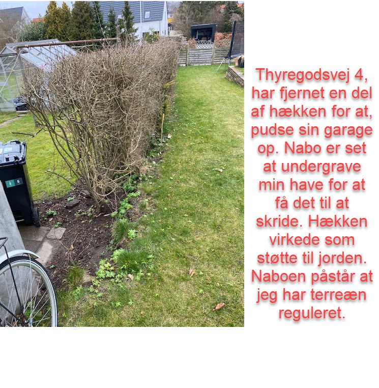

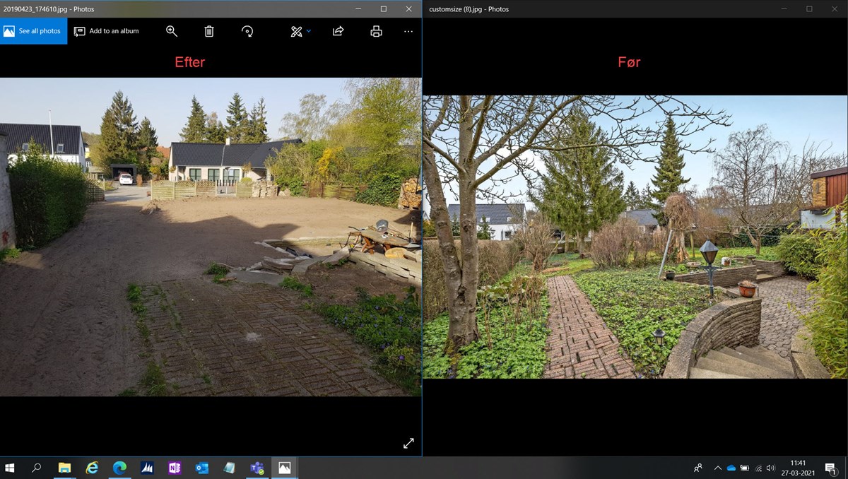

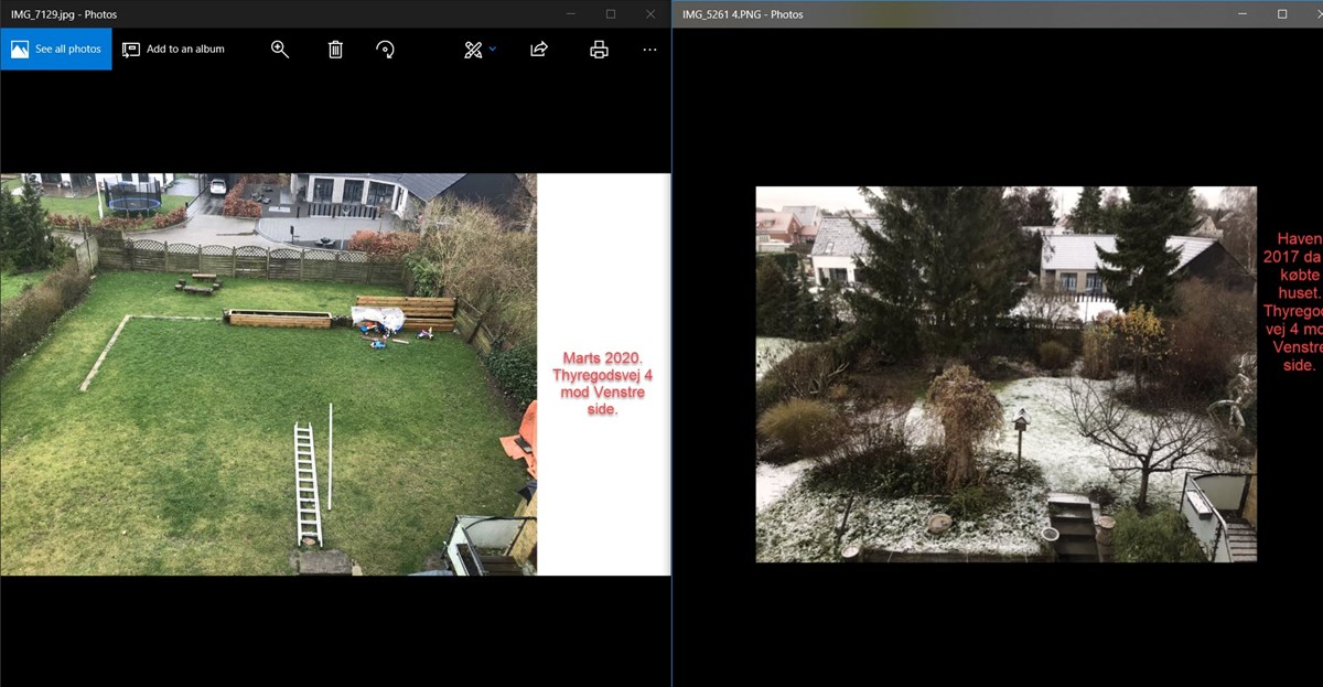

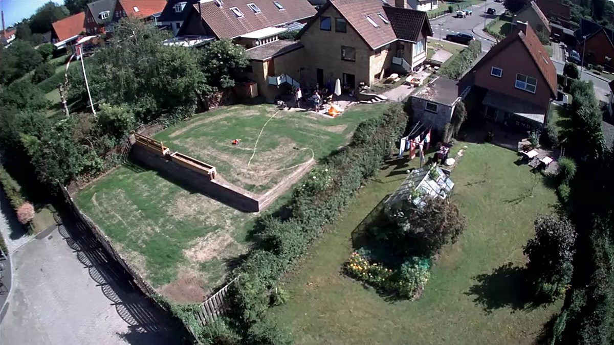

Jeg er ked af at høre jer diskutere på baggrund af mig.. Det skal ikke blive personligt det her drenge ;) Men jeg poster lige flere billeder.
MVH
ZP

Du har jo ikke gjort nået galt, ser det ud til. Tag dialogen med kommunen hvis de kontakter dig og anvend de billeder som du lige har uploadet her. Hvis kommunen vil have mere så spørg dem hvad de vil have, hvis det ikke er nok. Der behøves ikke at bruges unødvendig tid og penge på dette ift. Naboen hvis det ikke er nødvendigt. 🙂

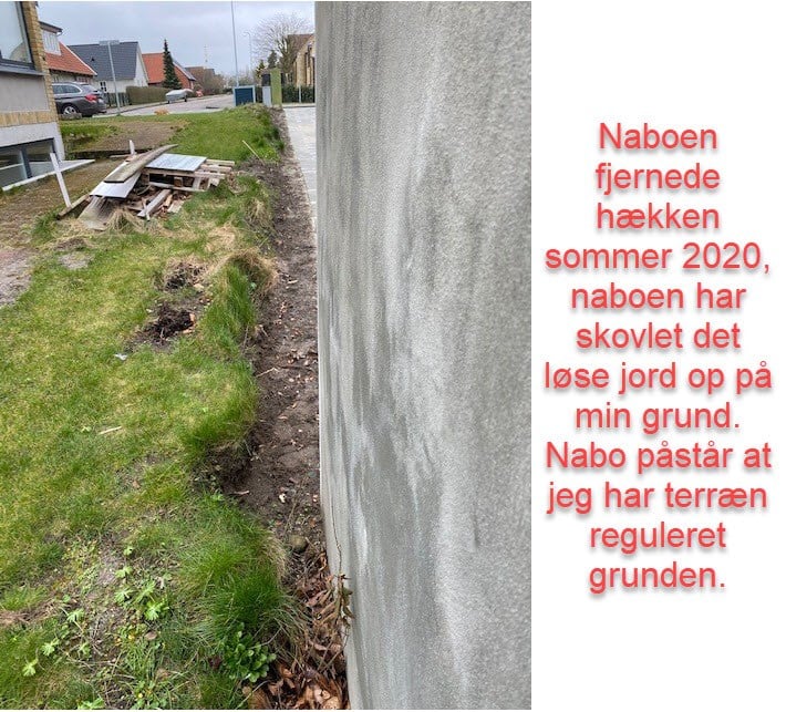

jwg har svært ved at forstå at jeg skal lave en hældning mod min grund, blot fordi at hækken blev fjernet og at der skal en ny.
For teknisk set vil jeg være nød til at fjerne ca 4 m3 jord fra grunden for at 30 * bagtale kan laves.
MVH
ZP
ZP: Har du givet tilladelse til at naboen har fjernet hæggen?
Det er jo helt nye oplysninger, hvis du ikke har givet accept, har naboen et problem, du kan, alt andet lige, kræve hæggen retableret, om ikke andet, så gennem et Hegnsyn, som naboen, alt andet lige, skal betale  ca. kr. 2.000 for.
Der skal teknisk set ikke være "bagfald" Det vil jo være umulig til den ene side i områder med højdeforskel. Men eventuel vand der løber skal forblive på egen grund. Så en måske en micro grøft også kaldet en lille lavning kan måske lede eventuel strømmende overfladevand ind på egen grund.
