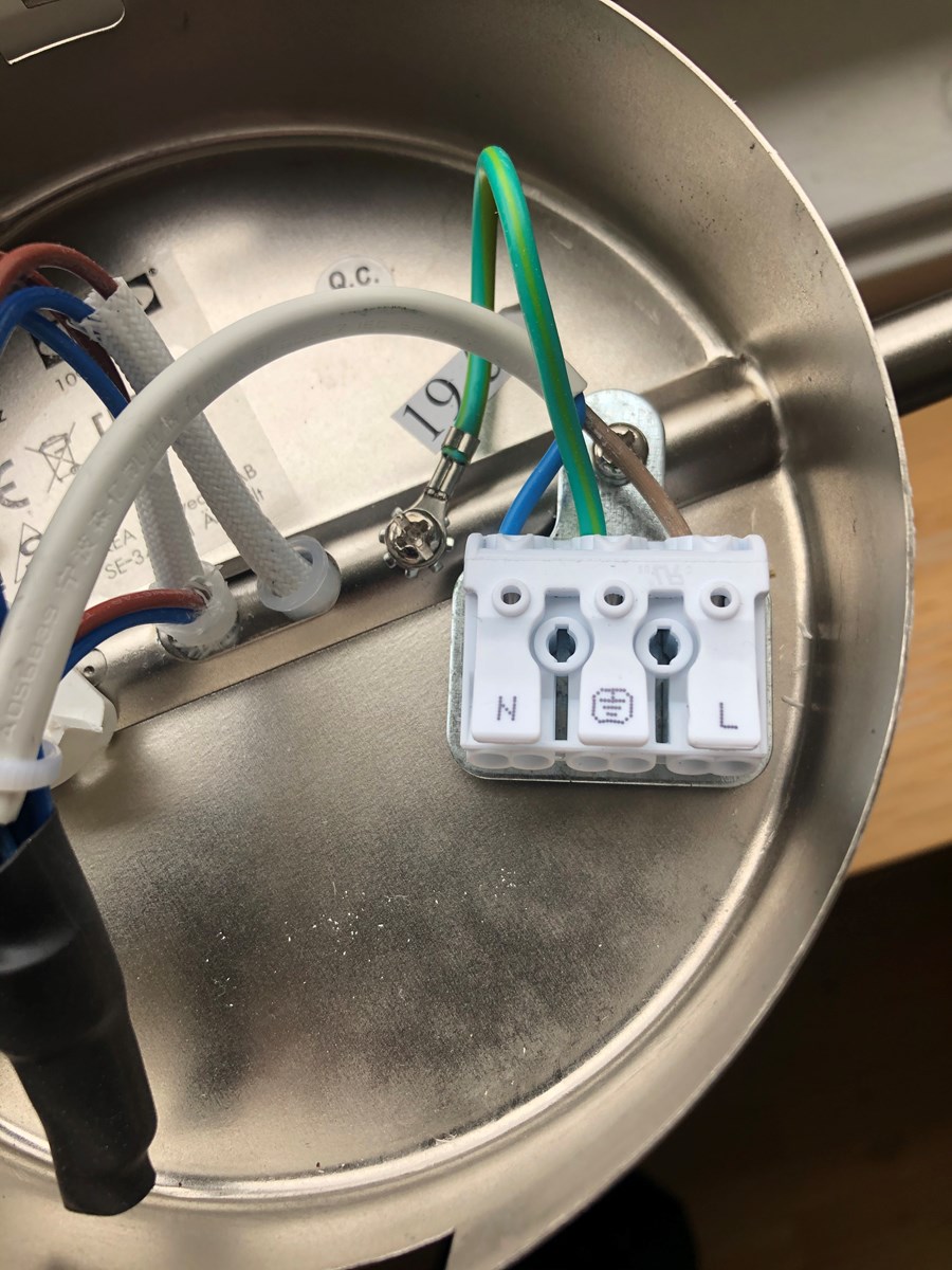

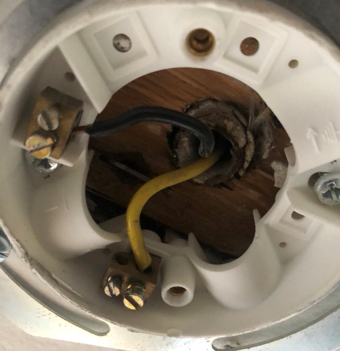

Gul og sort, hvad er hvad? GeorgS 2 08-04-2021 16:39 Etagebyggeri fra 50’erne. Gul og sort, hvordan skal de sidde i denne nye lampe? 2 svar Følg tråden Annonce Annonce Annonce
Søren O 7970 7000 08-04-2021 16:48 Velkommen på LDSVed ikke om der er krav om jordforbindelse til din nye lampe, så måske må den slet ikke tilsluttes uden.Der er kun gul og sort, så det må være 0 og fase. Tilslut den sorte til N og den gule til L i lampen. Søren O
