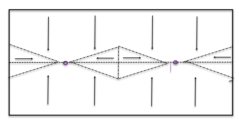

Er nedløb allerede etableret? Ellers ville jeg lave ensartet kurvertfald mod midten og lave modfaldskiler, så er der kortere til afløbet fra alle hjørner + ingen brug for undersænket rende.

Der er ikke udført noget endnu. De to nedløb er for at sikre så lav tagkonstruktion som muligt. Kan dette gøres med kun 1 nedløb?
Jeg så desværre ikke link til tegning da jeg svarede.
Jeg tror nu ikke tagnedløb med fordel kan laves med 1 nedløb. Men det kan optimeres ved at flytte dem i taget.
Hvis du laver 1 nedløb i taget ca. hvor a er i carport på plantegning. og det 2. tilsvarende i det isolerede værksted. Så føres nedløbsrør under taget i bjælkelaget, ud til et passende sted. så er der kun ca. 2,5 - 3  m fra alle hjørner og hen til nedløb og du har 245 mm til en bøjning og fald ud imod siden.
Det var heller ikke tanken at kun bruge et enkelt nedløb - forsøgt at illustrere min ide nedenfor - som Elmand er inde på kan afløb føres ud til siden i bjælkelaget. Herved føres kiler til faldopbygning heller ikke på tværs af spær.
