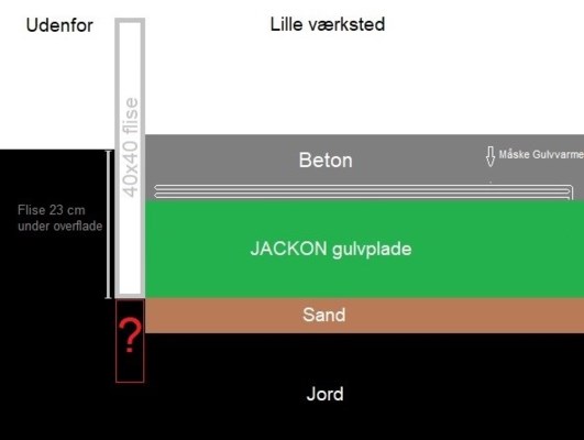

Lang historie kort min bygning står på carportstolpe m/multibeslag og med 40x40 flise imellem som sokkel da det var det mine evner strækker sig til "eller mangel på samme :-)"
mureren siger han har set det før :-)
Jeg ved så ikke om min sokkel er dyb nok i jorden (23 cm) og om der i værste fald kan/vil løbe vand ind under isoleringen og gulvet måske vil synke "sand bliver stampet før gulvplade kommer på"
Se venligst det røde spørgsmålstegn.
Spørgsmålet lyder om jeg skal og hvordan lave noget under flise for at få soklen dyber det skulle jo gerne blive stående i mange år :-)
Beklager mit farvevalg
Det sker der ikke noget ved.
Vandet flyder ikke direkte ind under huset, så det er eventuelt grundvand der skal tænkes på. Det opstår uanset din flise eller ej.
Og sandet skulle helst være komprimeret så selv ved op fugtning vil det ikke sætte sig.
