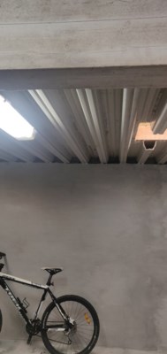

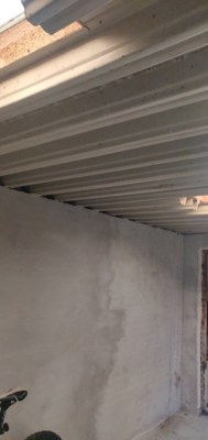

jeg har et sådant loft i min garage. Kunne godt tænke mig at sætte troltekt plader op.
Mine spørgsmål er som følger:
Hvilket loft er det nuværende?
Kan jeg sætte troltekt direkte op på nuværende loft?
Skal der opsættes rægler mellem V udskæring som så kan bruges til fastsættelse af troltekt plader?
Regner med at lave hul til spots og bruge nuværende ledningsnet fra lysstofrør, er det muligt?
Hvad med udluftning? Garagen er ikke opvarmet.
Håber at høre hvad i har af erfaringer/tips og tricks.
Du kan sikkert ikke sætte troldtek direkte på. Som jeg ser det er det stålprofiler. Både ved direkte montering og ved reglar imellem V udskæring får du problemer med at få afstand til at passe, Det skal være pr. 60 cm
Du skal naturligvis sikre dig at det ikke er taget direkte, men ellers ville jeg skrue en 20 mm forskalling under og så troldtek.
I forhold til elinstallation så kan kabler til lysstofrør samles i PL loftdåse og så går der 2 eller 3 leder kabel derfra og til spot.
