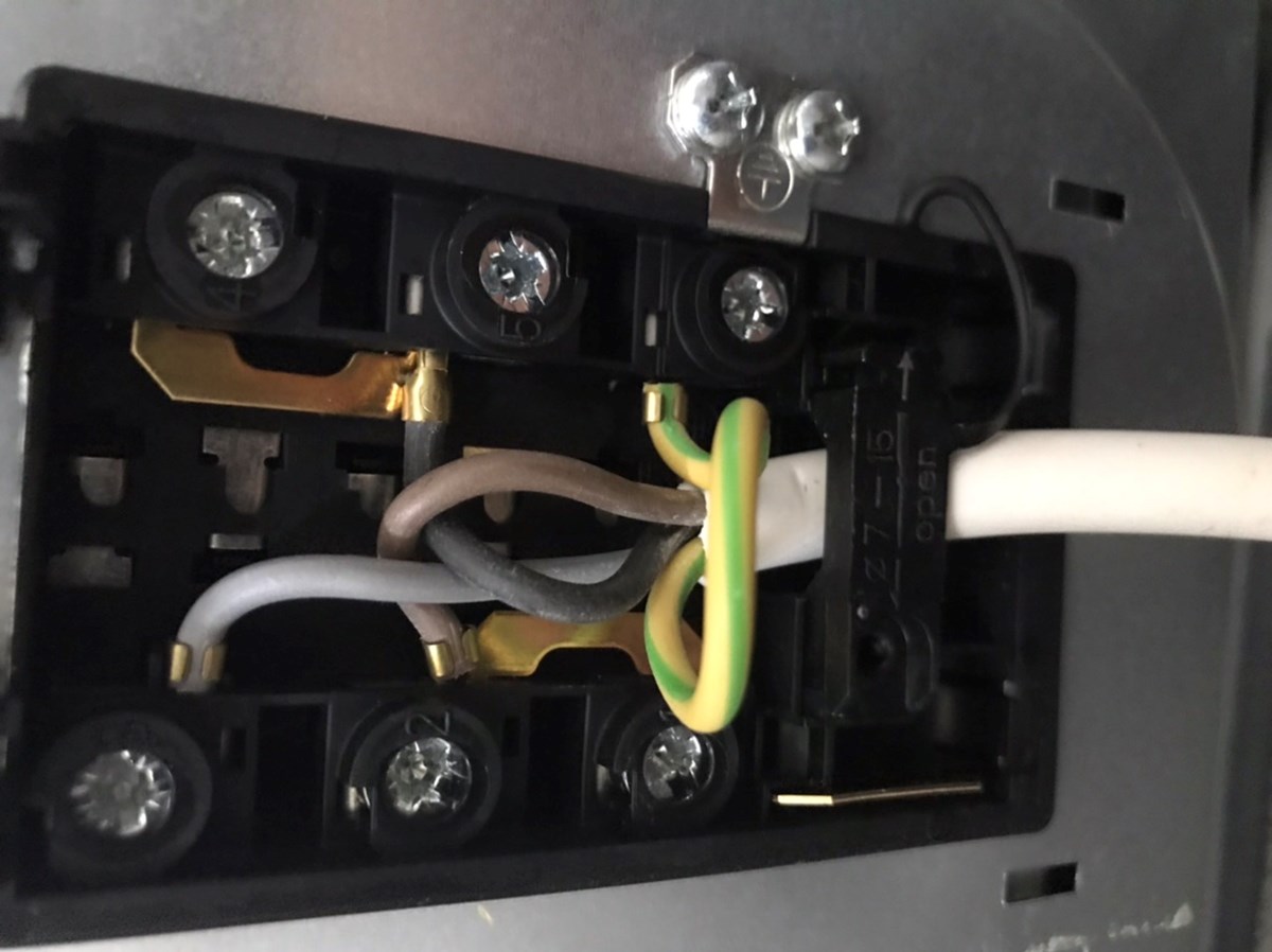

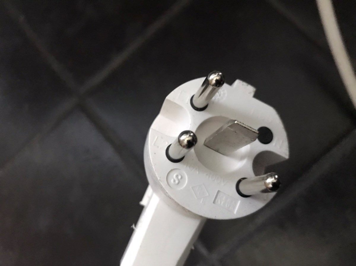

Har du ikke et billede af tilslutningen gerne både i vægudtaget og komfuret. Der kan mangle en nulledning. Sommetider skal blå og grå forbindes sammen til nul.
Så er jeg i ødegården igen - så her er billeder. Bemærk jeg er i Sverige, hvis det gør nogen forskel…

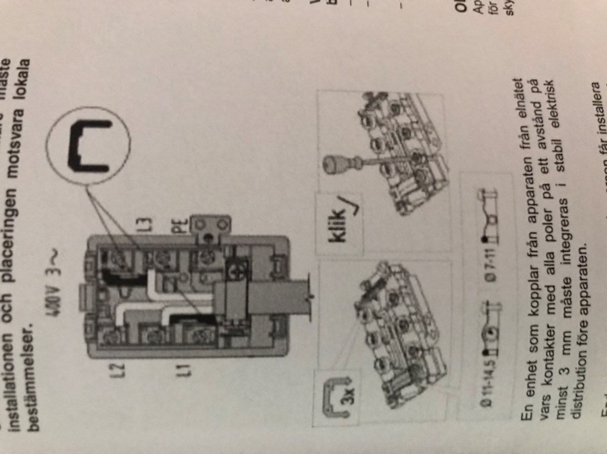

Og diagrammet fra vejledningen.
Dit komfur ser ud til at være tilsluttet korrekt, så yderligere fejlfinding kræver måling på stedet.

Jeg prøvede at læse og følge den norske vejledning, hvilket var mere forståelig end den svenske…
