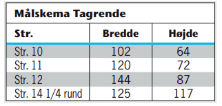

Jeg skal have skiftet mine tagrender og kan se at der findes en række muligheder for at genbruge de gamle rendejern, blandt andet ved brug af rendejernskapsler. Tagrender findes i forskellige størrelser blandt andet afhængig af hvor stor en flade der afvandes. Hvis jeg går ud fra at den oprindelige tagrendeopsætter har valgt det rigtige mål, hvordan finder jeg så ud af hvilken størrelse jeg skal købe som passer ned i de gamle rendejern? Eller er det 'one size fits all'?

Der er stadig noget på plastmo hjemmeside..
Sakset fra siden

Tak - det var lige hvad jeg manglede!
