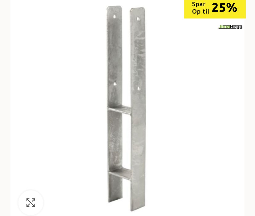

Eller kan jeg bruge en stolpefod, magen til denne?
Kan den holde et plankeværk på 180x500cm i stormvejr?

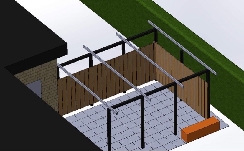

Jeg har også vedhæftet en skiyse over hvordan det endelige projekt skal se ud.
Når der er en vinkel på plankeværket hjælper det på stabiliteten, men du skal nok også have nogle skråstivere.
Det mest stabile er at støbe stolperne fast, kom ral eller lignende i bunden af hullet, og gerne lidt op af stolpen, inden du fylder beton i, og lav betonen så den falder væk fra stolpen så vandet kan løbe væk.
Du kan også bruge de viste H stoplesko, men de vil kræve lidt mere afstivning, af konstruktionen.
