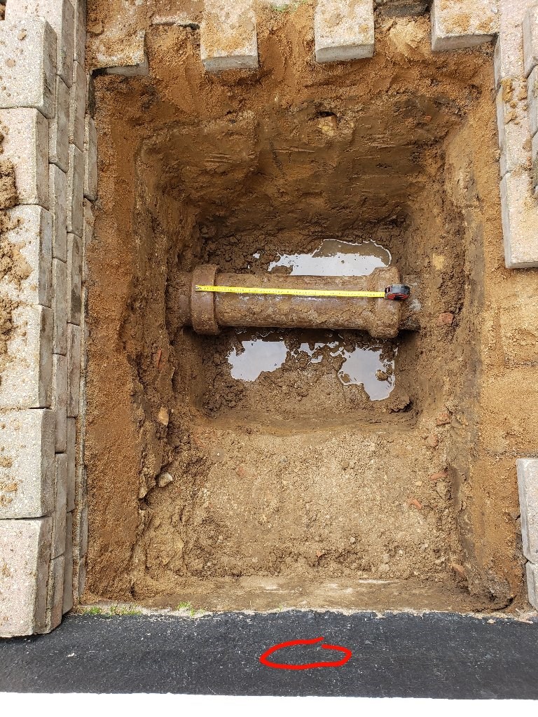

Vi tilføjer et nyt afløb. Det vil forbinde til hovedafløbet ud til gaden. Vi gravede hovedafløbet ud, og efter at leret var fjernet, kunne dette afsnit rotere lidt med noget vand, der kom ud.
Er det normalt? Er det et problem?
Det burde jo være tæt, men det ses da ofte at de er utætte.
Men du skal have sat en samlebrønd ned, man må ikke bare hugge ind på røret.
(det skal udføres af en aut. kloakmester, men det er du jo nok klar over)
Ja, jeg har gravet som forberedelse til kloakmester. Men da jeg så vand, var jeg bekymret for, at der var noget galt.
..have sat en samlebrønd ned?
Det er ret normalt at det er utæt når man fjerner jorden omkring.
Formoder det er et spildevandsafløb med vandlåsdu laver?, så du behøver ikke nogen brønd.
Men du skal grave mere frit til venstre, så man kan komme til at skære muffen lige af og sætte en fernco på spidsenden. Sådan omkring 20cm fri bag ved muffen bør der nok være.
Og nu har du vel styr på at der ikke er separeret spilde/regnvand, så det er spildevandsledningen du har gravet fri

Ja, vi er ved at tilføje en spildevand afløb for et badeværelse. Og ja, spilde / regnvand er i 1 rør.
