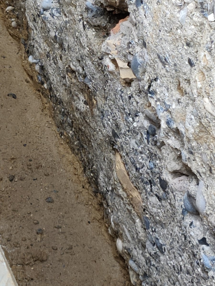

Vi har et hus fra 1920 hvor der nu er gravet ud til dræn og isolering længde 10m og 1,5 i dybden. kældervæggen er de første 6 meter fine og klar til isolering. De sidste 4 meter er dog i en anden stand. Kældervæggen er støbt i to omgange de sidste 4 meter, som er dårlige har man i tidernes morgen bare gravet op og fyldt op med cement i blandet fliser, mursten og strandsten. De 4 meter har forskellig tykkelse og hælder ud af, så den har brug for at blive rettet op (steder op til 10 cm). Selve husets kælderkasse står på ler, Jeg tænker, at mure det manglende op og bruge lecamursten/opmuringsmørtel.
Jeg er dog i tvivl om hvordan jeg skal begynde på leren - jeg tænker at ville undgå at fugt stiger op selvom det er et minimal stykke i forhold til resten at kældergulvet 100M^2
  • skal jeg lægge et lag kapilærbrydende - i såfald hvad?
  • skal jeg begynde med et lag beton?
