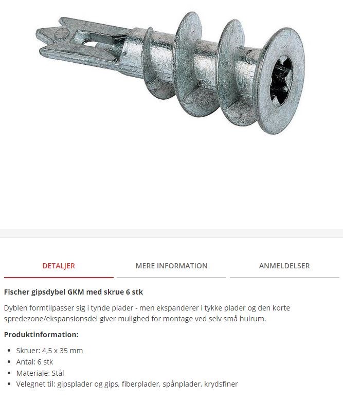

Findes en metode til at hænge et 65" tv op på en blød masonit væg, jeg har ophænget.
Jeg tænker at måske nogle i denne stil kan bruges: (det vejer 29 kg)
Mener du cellutex-væg? Så er det umuligt uden bagstøtte.
Du skal nok finde ind til muren bagved. Der er oftest ikke så langt. Bore med mur bor og så sætte plugs på enden af skrue så bør den kunne listes til at ramme det borede hul.
Ja det er nok rigtigt, jeg må have fat i muren.
