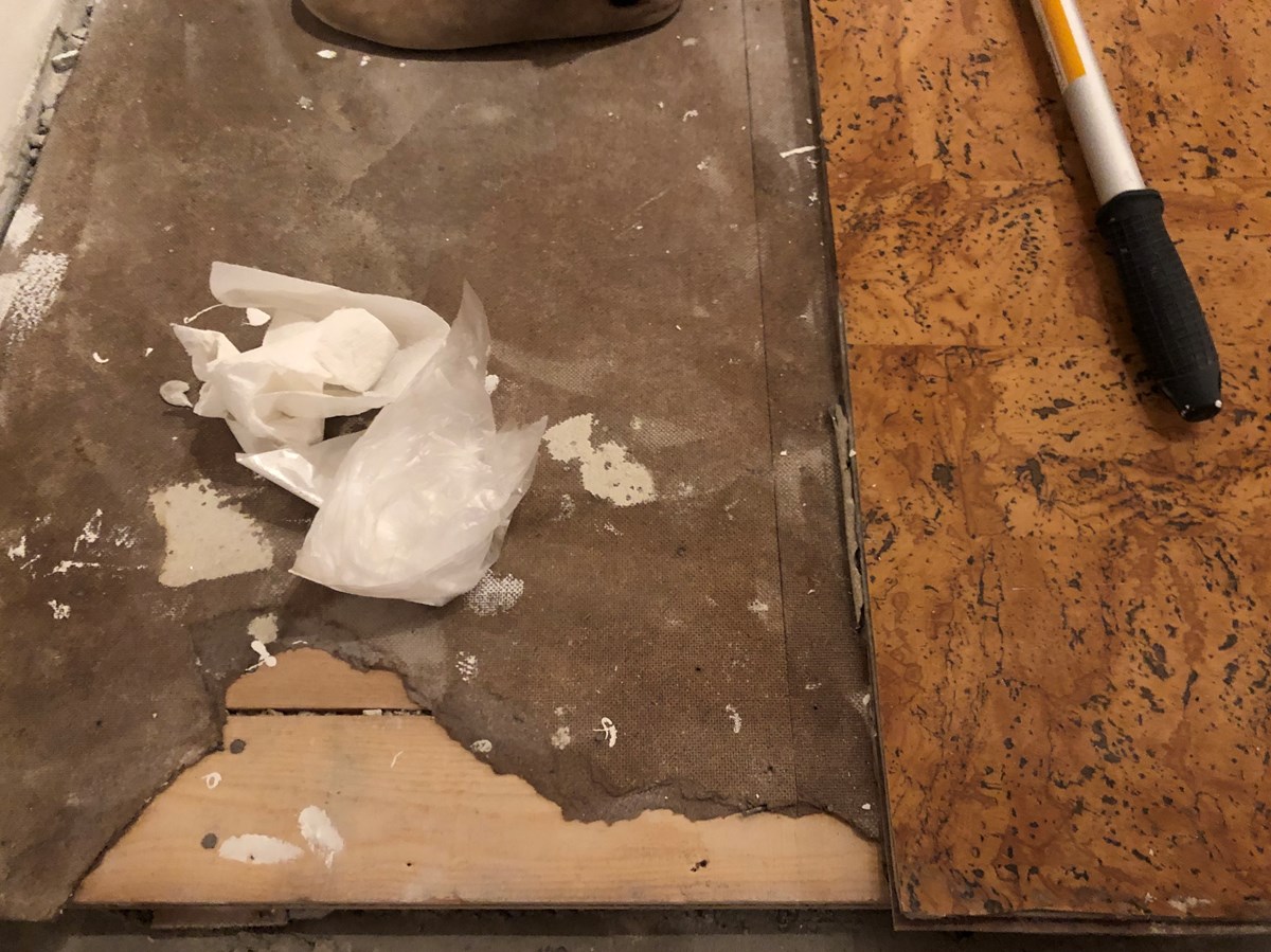

Vi vil gerne ligge skifer fliser i vores køkken. Lige nu ligger der et tyk lag kork over på nogle træ planker. Kan vi lægge fliserne direkte oven på plankerne eller skal der noget stabiliserende i mellem?

Fliser på trægulv holder ikke. Bedste løsning er at få fjernet gulvet, og støbe beton på svalehaleplader.
Mvh Troels
Helt enig, men ville nok anbefale andet end fliser. Det kunne være linolium så er der ikke problemer med at det vrider lidt.
I stedet for at støbe beton på svalehaleplader, kan der laves et stabilt underlag med gulvgips f.eks. GF fra Knauf.
Jeg har brugt begge løsninger i mit hus, og ville helt klart lave det med gips, hvis jeg skulle vælge mellem de to.

Ja, også til fliser. Der er dog så vidt jeg husker en anbefalet max. størrelse på fliserne - fremgår af databladet for GF. Jeg har 30x30 på GF19 uden problemer.

Man skal være opmærksom på "understellet" i forhold til afstand m.m. Jeg har da også fliser på badeværelse på 1. sal. gulvspån under. Men det er ikke noget jeg ellers ville anbefale uden at der lægges mellem-spær imellem bjælker. Og det hører ikke lige sammen med at genbruge de gamle gulvplanker hvor der kan være op til 120 cm imellem.
Du skal sørge for at underlaget er stabilt. Se her f.eks.: https://lip.dk/media/34837/klin.p__tr__pladegulve.pdf
Gulvgips har den fordel at det er mere lyddødt (især relevant hvis ens bolig er i flere etager og lyd kan være til gene). Det er dog også noget dyrere og kræver måske anerledes opbygning.
Husk at der skal multibinder i både fliselim og fuge. Og undersøg om der er specielle forhold for natursten.
