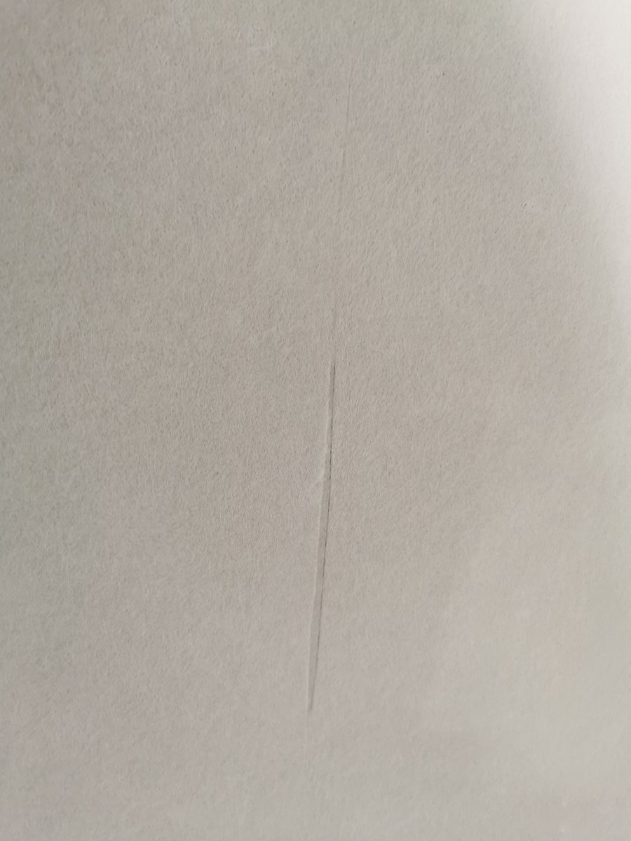

Jeg har været med til at sætte noget glasfilt op i et loft, hvor samlingerne flere steder desværre er blevet rigtig grimme:
Filten har fået lim og en klæbefylder, men er der en god måde at løse dette på så det ikke kan ses efter at der er malet?
Tak for hjælpen!!

Det skal du bare spartle, så kan det ikke ses når du har malet
Hvilke slags spartel og hvor bredt et område?
Bare alm sandspartel og kun i revnen så den ikke er ujævn. Når du maler så får det lidt mønster af malingen og kan næsten ikke ses
Lige når du har spartlet så kan man vaske overskydende spartel af uden for området, så du bevarer strukturen der  Du kan bruge en køkkensvamp, Bagefter kan man duppe let med svampen hen over revnen, så får det også lidt struktur som resten.

 Yes det lyder super. Ville det give noget at tage en lille malerrulle og rulle over området med lidt klæbefylder? Tænker umiddelbart det også kan hjælpe lidt med en ensartet struktur når der kommer maling på
Det tror jeg ikke. Pointen er jo at bevare den oprindelige overflade så godt som mulig, så det reparerede udgør en lille del.
Hvis man maler f.eks. så er det svært at pletmale igen over et større område uden at det kan anes.
Så selvom resten er Filten er grundet, så er håbet at spartel+maling x2-3 gange vil udjævne rillen?
Spartel vil udjævne rillen, og grunder + maling vil ordne farven. ( uden grunder 2 x maling )
Hvis det er flere måneder siden loftet er malet så kan der måske være behov for at male det hele igen. Der sker jo altid en langsom ændring af farven.
