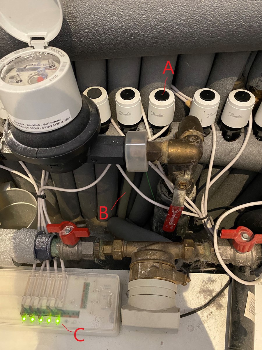

  • Anlægget ser sådan her ud:
A: De sorte toppe er varme når anlægget er tændt, men bliver kolde når jeg slukker strømmen.
B: Slangen forbliver kold uanset hvad, hvilket jeg antager et problemet.

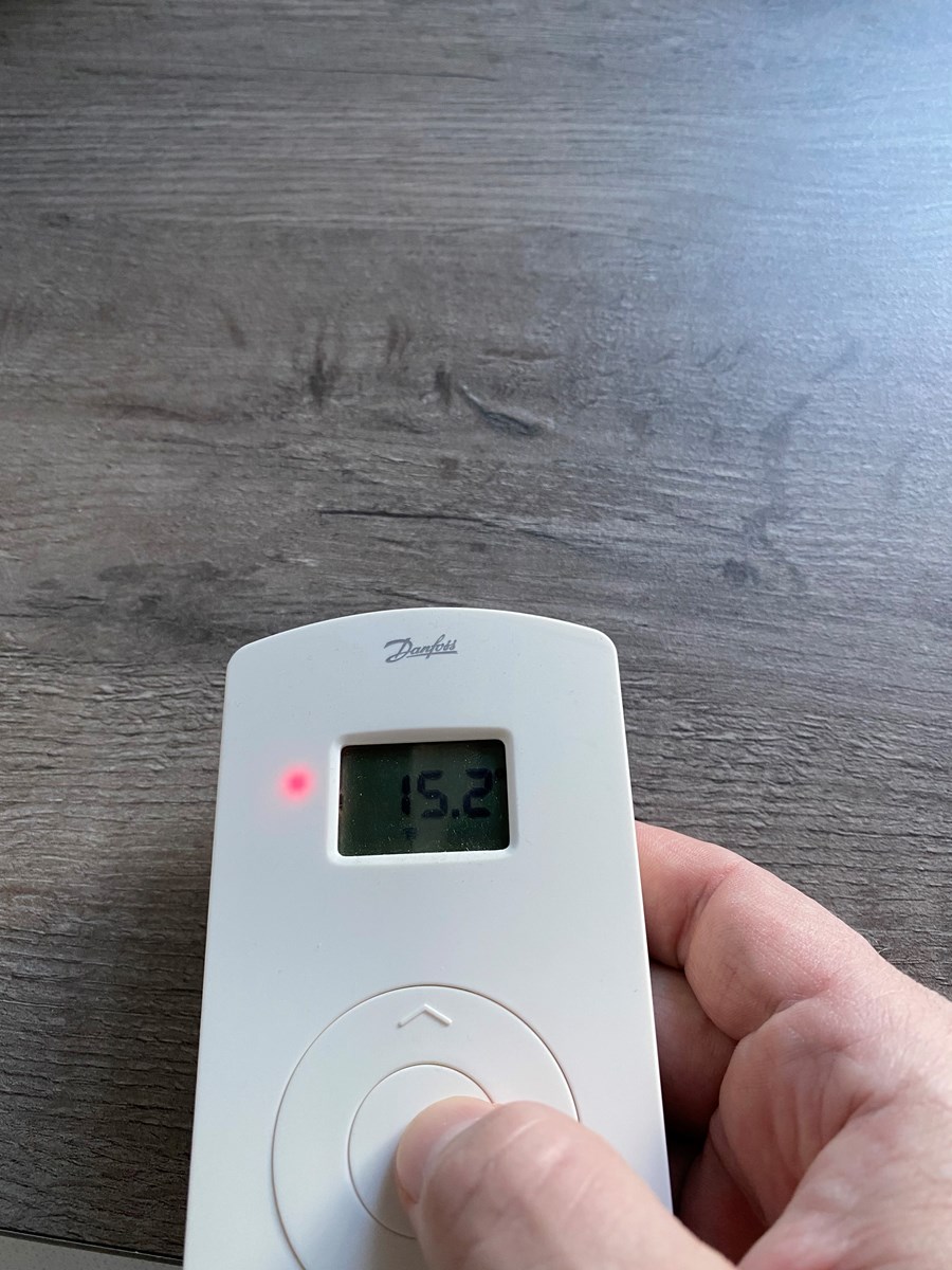

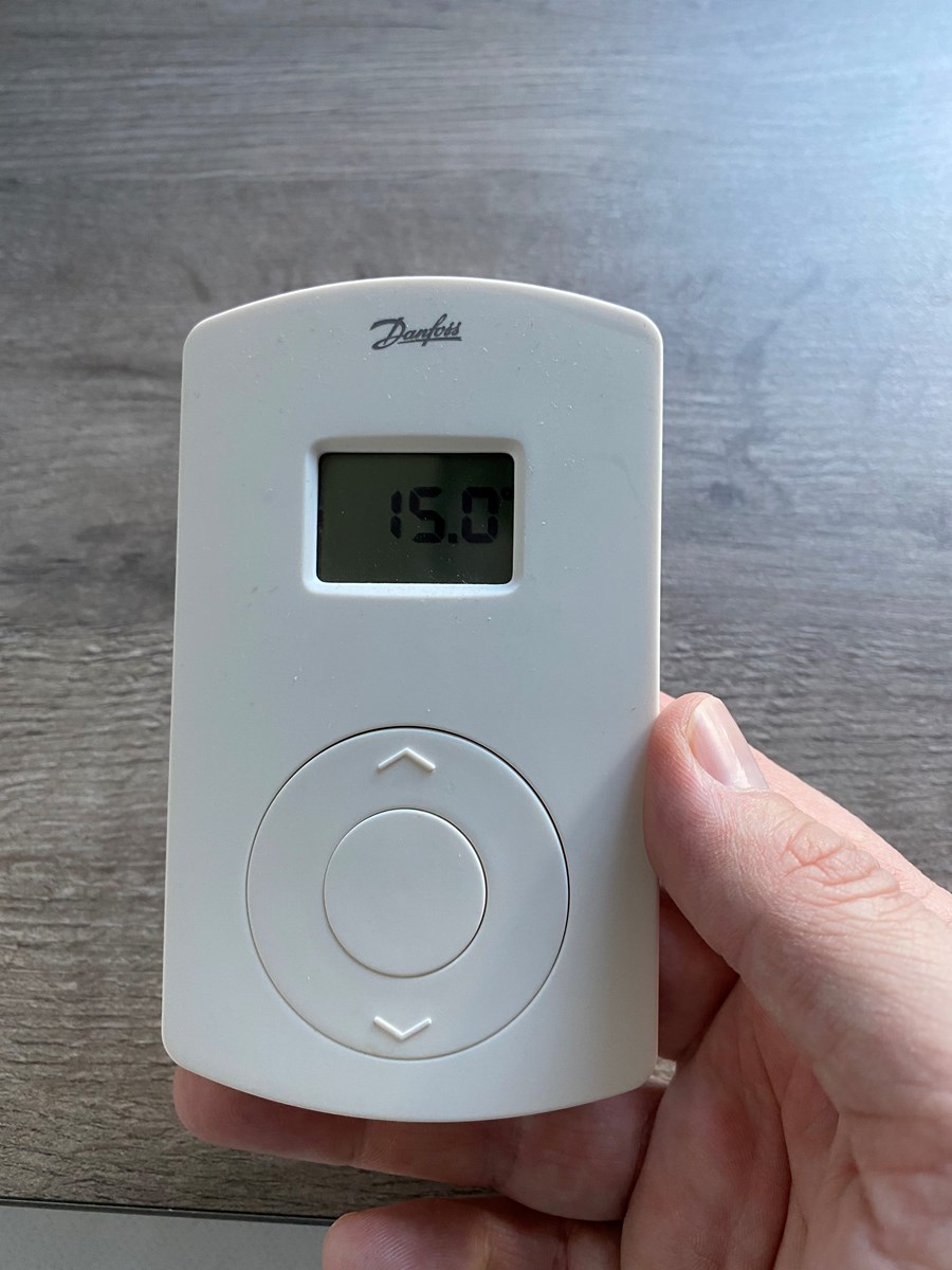

C: Lamperne lyser. Når jeg holder det midterste knap på hver regulator i hvert rum inde, så blinker både selve regulatoren og de respektive lamper også. Så jeg vil tro der er forbindelse mellem selve den jeg ændrer temperatur på og så anlægget.
Jeg kan ikke umiddelbart se at der skulle være en pumpe tilknyttet anlægget, og jeg kan ikke se hvad der ellers skulle være galt.

Hvis de sorte toppe stiger  eller bliver varme så åbnes der for gennemstrømning. Så svigter pumpen (som du måske ikke har  ) eller der kommer ikke nogen varme fra fyret.

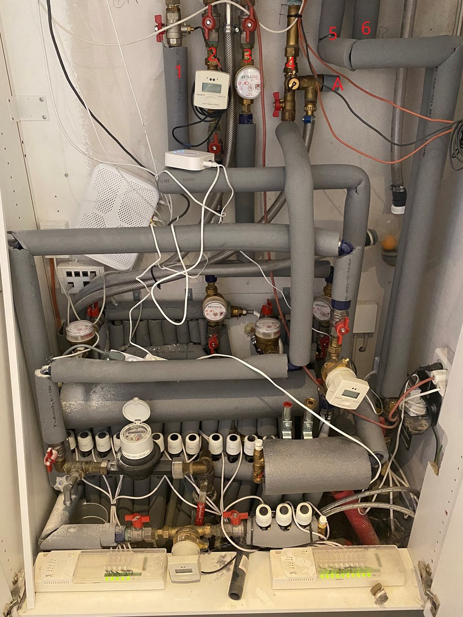

Hvilken opvarmnings form har du, er røret varm hen til fordeler og  gerne et billede på lidt afstand for oversigtens skyld.

Jeg har prøvet at tage et billede fra afstand og mærket på de forskellige rør:
1. Varm
2. Kold
3. Lunken
4. Kold
5. Varm
6. Varm
Hvis jeg drejer på håndtaget, så løber der vand ud af slangen og ned i afløbet i stedet for videre ned i det ellers kolde rør. Har det mon noget med det at gøre? Sådan en "dræn det kolde vand så det varme kan komme til"? Det føler for mig som om den burde være varm?

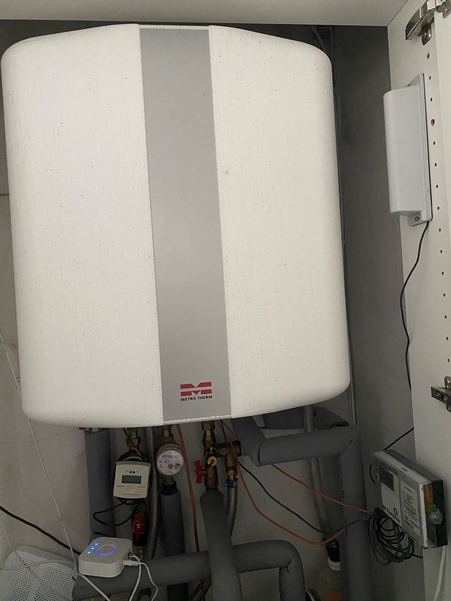

Det der er øverst i skabet er din vandvarmer. Altså den der laver det varme brugsvand til vandhaner ved at overføre varme fra fjernvarme vandet. Det har ikke noget med gulvvarmen at gøre. Når du drejer på ventilen mrk. A så er det sikkerhedsventil du afprøver og der skal der komme kold vand ud. I øvrigt vil det dryppe ud af denne hver gang der har været brugt varmt vand.
Jeg mener at der bør være en pumpe nede ved gulvarmen, og du skal sikre dig at der ikke er noget der er blevet slukket på stikkontakter til højre.

Det ser noget uoverskueligt ud. Troede du selv havde fyr, men jeg kan se en Kamstrup energimåler, så jeg vil tro at det drejer sig om direkte fjernvarme. Så er der sikkert også en cirkulationspumpe i forbindelse med gulvvarmeshunten. I første omgang skal den findes - meget tyder på at den skan være synderen.
Dit anlæg ser meget specielt ud - jeg kan umiddelbart tælle 10 målere.
Wow, jeg har svært ved at gennemskue min egen installation, men hold da op, der er meget grej her 🙂
Jeg prøvede at gennemskue noget som helst , uden synderlig indsigt.
Er de to firkantede, hvide bokse, der sidder udenpå noget, der godt kunne være pumper,  tændt?
Jeg tænker på den nederst i midten, samt den yderst til højre, midt for..
Her og nu kan du pille telestaterne af til de rum du mangler varme i, så kan du se om der kommer varme frem.
For øvrigt ser alle telestaterne ud til at være lukket, kan det være at termostaterne skal parres med styringen igen?
Mvh. Ole
Det ligner lidt det system vi har. Er bare med en del færre telestater. Har du prøvet, som Kivi siger, at parre telestaterne igen? For det problem har jeg engang haft, og der var det parringen til telestaterne der var gået.
