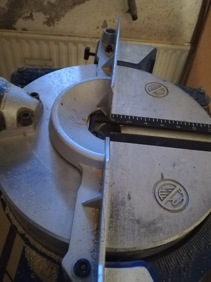

Jeg har en Scheppach geringssav, og forleden skulle jeg save en lægte på skrå.
Lægten smuttede ud af hænderne på mig og smadrede laseren på saven men det baggrunds stykke man ligger træet op ad blev skæv, og ligger ikke mere plant med skiven
Er der nogen måde den kan rettes på eller vil det bare knække fordi det er alu (tænker jeg).?
Eller kan jeg lave noget nyt.
Jeg skulle save vores træ persienner men de smuttede bare ind under så jeg måtte improvisere, men det er jo ikke holdbart i længden.

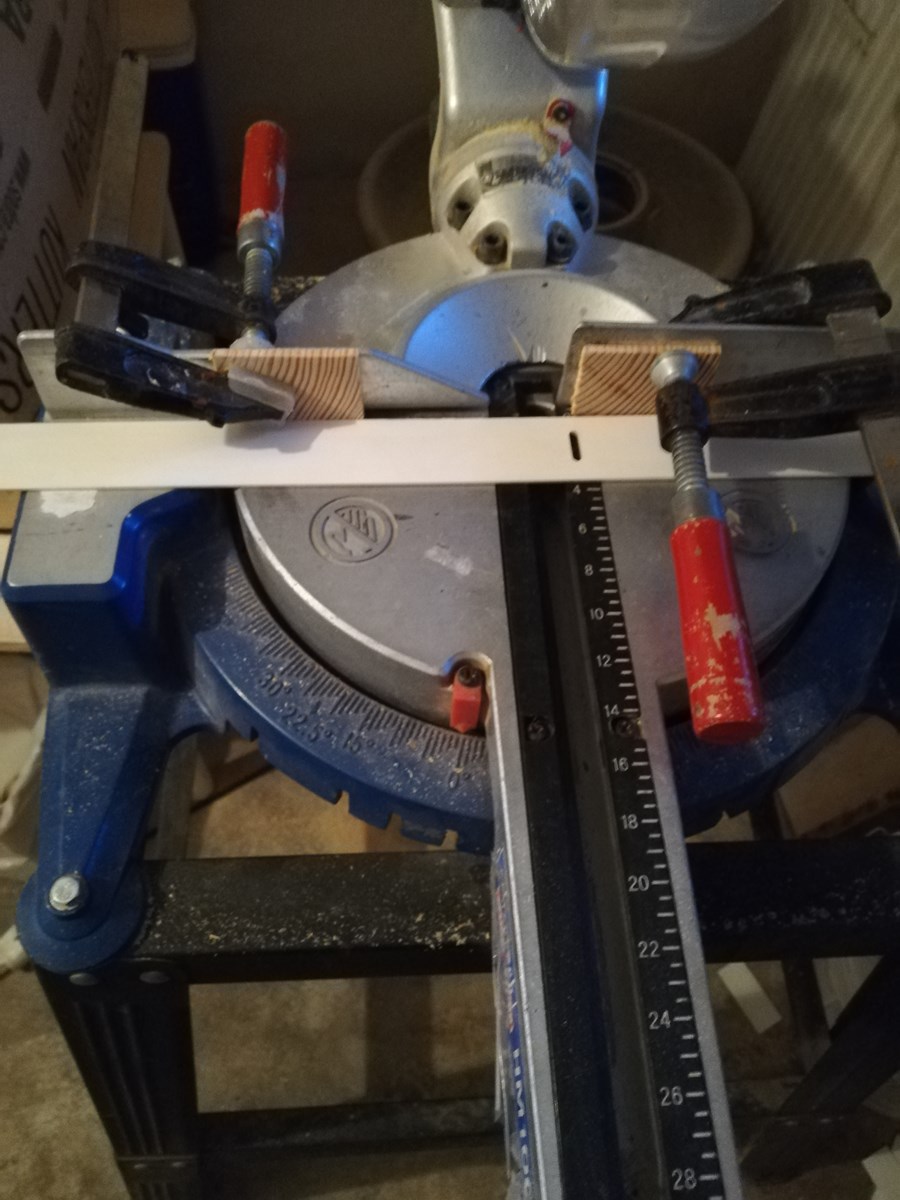

Hvis du vil prøve at rette det, skal du varme det op, ind i bageovnen på 250 gr til det har samme temperatur, så burde du kunne rettet det, men risikoen for det revner er der jo stadig, da der måske allerede er små revner, fra da det bøjede.

Je_ns hvis jeg prøver i ovnen så er den jo varm når den kommer ud.
Hvor anbefaler du jeg kan ligge den og rette den ud
MrSantino skrev den 05-04-2021 20:37:35
På noget solidt der kan holde til varmen.
for at rette den skal du nok have noget lagt under i enderne, da den vil fjedre tilbage.
Brug en træklods og hammer til at rette den med, eller en klods og skruetvinge.
