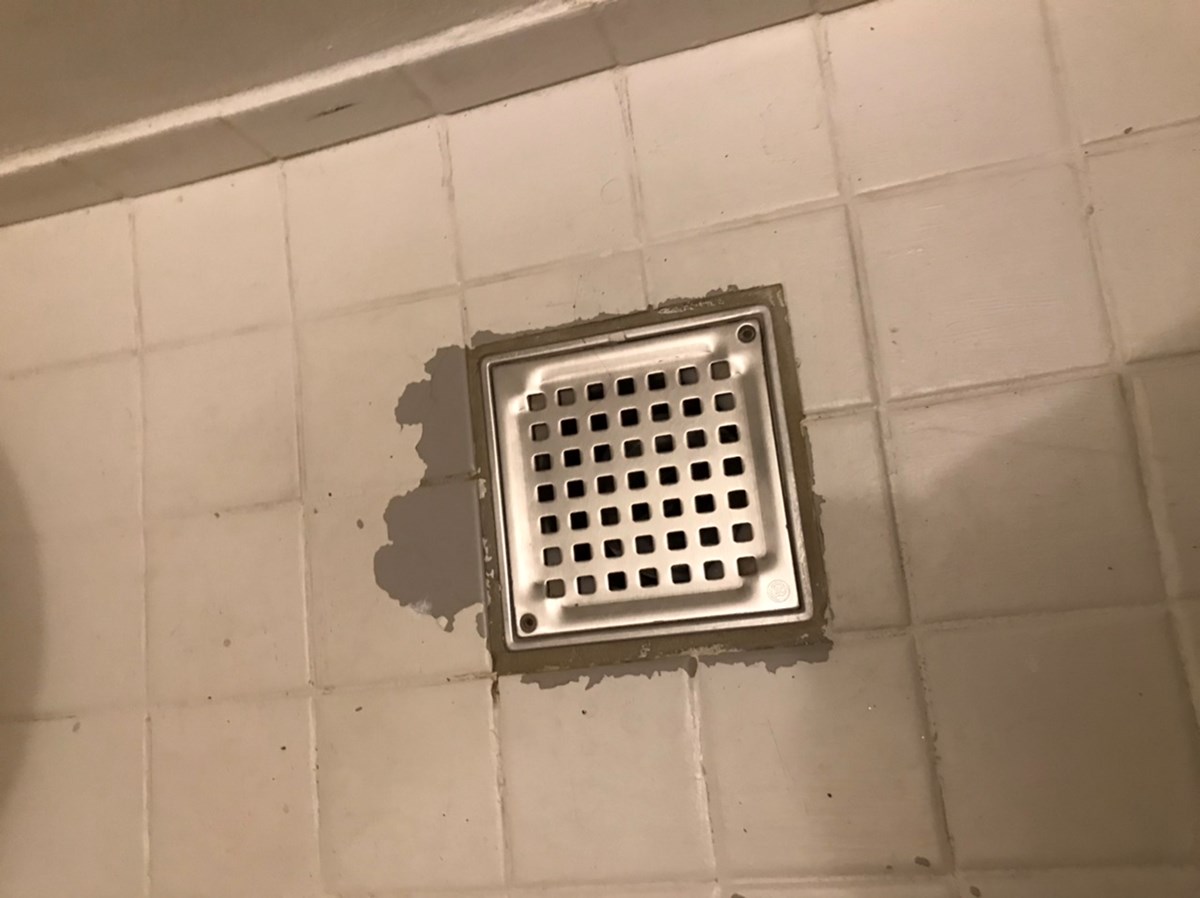

I forbindelse med en renovering af en lejlighed skal jeg have fundet en løsning på et gulv i et meget lille badeværelse.

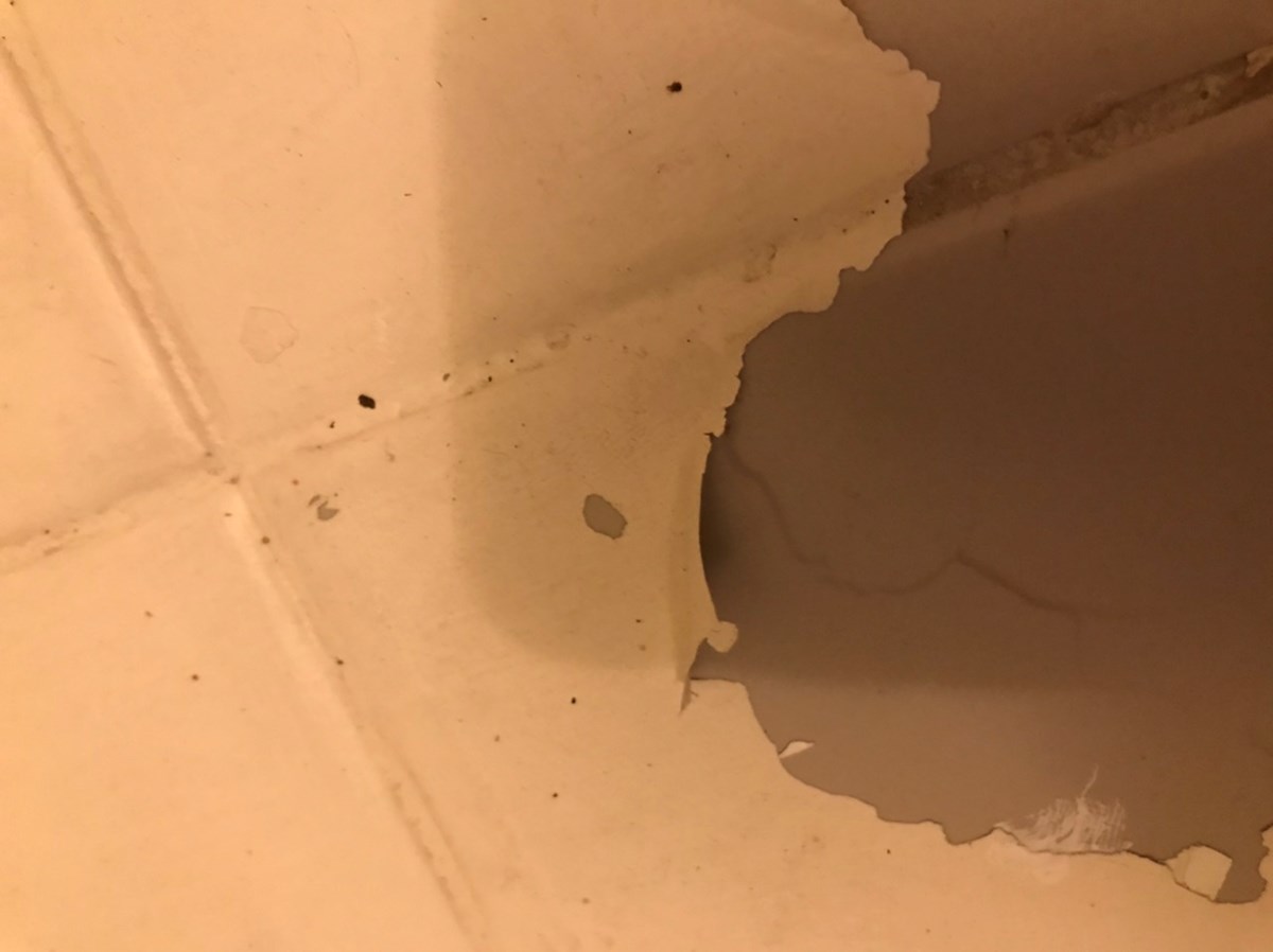

Gulvet består af tidligere malet fliser. Den gamle maling er ved at ryge af, og man kan nærmest trække den af.
Drømmen er et glat gulv, men at male det igen kan også sagtens være en løsning
​Hvad tænker I? Er der en løsning til glat gulv, der er til at betale, eller kan jeg male ovenpå?
Tag malingen af. Brun sæbe og salmiak og plastfolie over et par dage. Stålskrubbe eller højtryksrenser (good luck😇)
Mikrocement eller epoxymaling bagefter.
Mvh Troels
Der ligger nogle ret gode instruktionsvideoer på youtube om, hvordan man lægger mikrocement på eksisterende fliser. Dem kunne du jo bruge som inspiration.
Mange tak. Jeg prøver at se, hvor meget jeg kan få af. Ellers må jeg have en fagmand på :)
