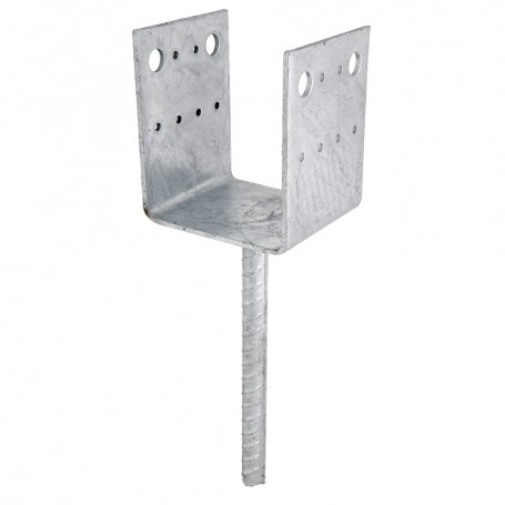

Jeg søger råd og inspiration til forankring af 125x125 mm træsøjler til eksisterende fundament. Skal bygge et fritstående overdække i haven, og vil gerne undgå at støbe nyt fundament eftersom jeg allerede har et fundament på ca. 1100 mm til rådighed.
Gaffel-stolpessko i dimensionen 125 mm findes ikke, så er gået lidt i tænkeboks ift. løsninger, og søger jeres inspiration.

Hvis fundament er nogenlunde lige og vandret, så kan du bruge kraftige vinkelbeslag.
Eller enkelt side stolpesko. Her bores et større hul ned i fundament og det fastgøres med limanker.
Har dit overdække et kryds, en god stor 45 graders stive i hjørne eller en pladevæg, så kan det nok holde. Men skal det stå ret frit så skal stolpesko holde til ret meget vrid, da vindpåvirkning er stor ned på så lille en flade som fastgørelsen udgør.
Der findes da 125mm stolpesko Link
Så bore du bare et passende hul i soklen, og sætter den fast med ankerlim, så får du en elegant løsning.

Jeg plejer selv at være god til at Google, men har nu også selv fundet stolpesko i 125mm (fra Simpson Strong Tie) som kan anvendes til mit projekt.
