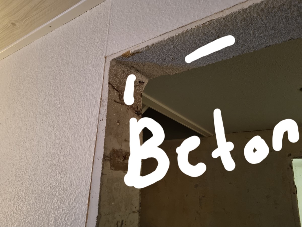

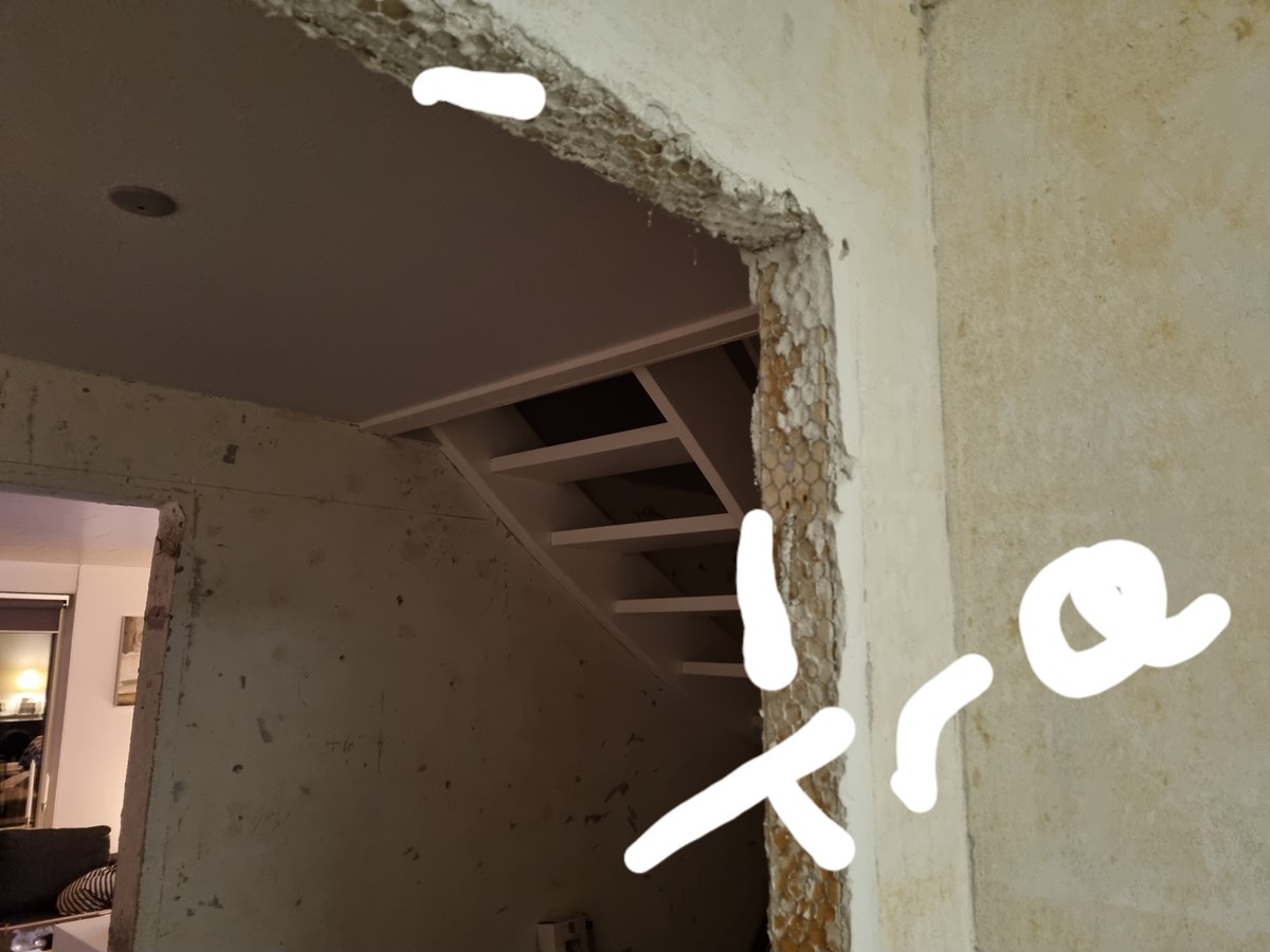

Nogen som har et godt forslag til nedenstående?
Vi har fjernet dørkarm i 2 døråbninger (der skal ikke være dør mere) (Billeder: 1 åbning med beton og 1 åbning med træ) Vi vil fuldspartle og sætter filt på væggen, og vil gerne føre filten med rundt om døråbningen. Hvordan gør vi åbningen lige? Hvis vi sætter en træramme eller lign op, så skal hullerne mellem åbning og ramme vel udfyldes? Og kan man sætte filt på træ? Eller findes der andre gode løsninger?

Der hvor du har træ med hønsenet er der et pudslag uden på, så mon ikke det kan gå an med at lime multiblokke ind i hullet.
Hvor der er beton ( som jeg tror er letbeton ) er det oplagt med multiblokke. Det kommer naturligvis an på tykkelsen af væggen, da multiplader ikke må være tykkere.
Så pudser du over fladen begge steder.

Den i beton, der ville jeg sætte to hjørneprofiler til puds/gips, gerne dem i plast. Lad være med at bruge dem med de skarpeste hjørner.  Brug akrylfugemasse som lim. Det vigtigste er, at profilen ikke vrider sig. Den behøver ikke trykkes helt i bund. Fjern akrylrester når det er tørt. Så spartler du. Slib så spartlen så selve hjørnerundingen er en mm højere end spartel. Læg filt og skær den af helt op til hjørnet. Lad være med at køre den rundt om. Absolut pæneste og stærkeste løsning.
Mht. Den åbning i træ. Er der noget der forhindrer dig i at fjerne træet? Skal selvfølgeligt undersøges, om den fungerer som overligger, men det ser umiddelbart for kleint ud.

Hvis vi sætter gips op, hvordan / med hvad udfylder vi mellemrum mellem eksisterende væg og nyt gips, nogle steder vi der være helt op til 5 cm (for at lave åbningen lige/ i vater)
Så kan du ligge et par ekstra lag gips i mellem, der skal bare fyldes op så du kun skal spartle lidt.
Du kan også bruge mørtel eller gipsspartel, men det er nok lettest med flere lag gips.
