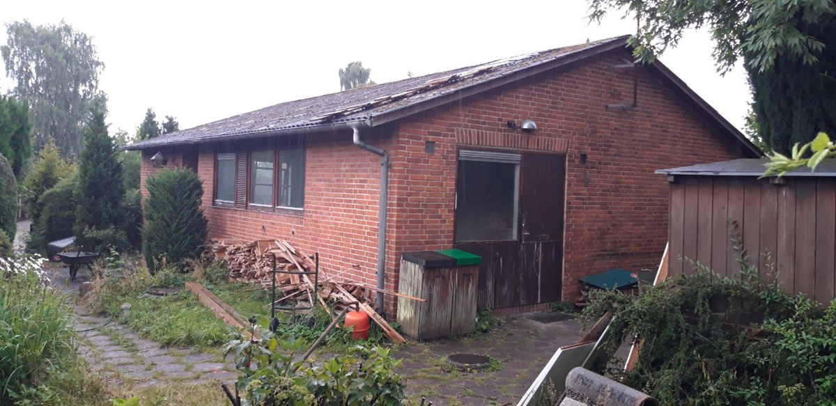

hej lds'er vi skal til at have skiftet vinduer i vores johan christensens hus fra 60erne, og jeg bliver i tvivl om denne dør +vindue er bærende. Der er bærende vindues partier på forsiden og her skal træ overliggeren forstærkes og understøttes. Men hvad gør vi her skal denne åbning på  207 cm understøttes ?hvis ja hvordan  gøres det nemmest? skal vi have en armeret bjælke ind både i for og bagmur ? Vil gerne beholde rulleskifte over dør. På forhånd tak
Emil
det er med næsten 100 % sikkerhed ikke dørpartiet der bærer muren. Den rulleskifte der er lavet er en overligger i sig selv, som holder de få rækker mursten op til taget.
Er ikke helt så sikker som Erik. Jeg tror dørpartiet er støttende. Hvis I skifter til en lignende konstruktion burde vindues- og dørkarm være rigeligt støtte dog.
