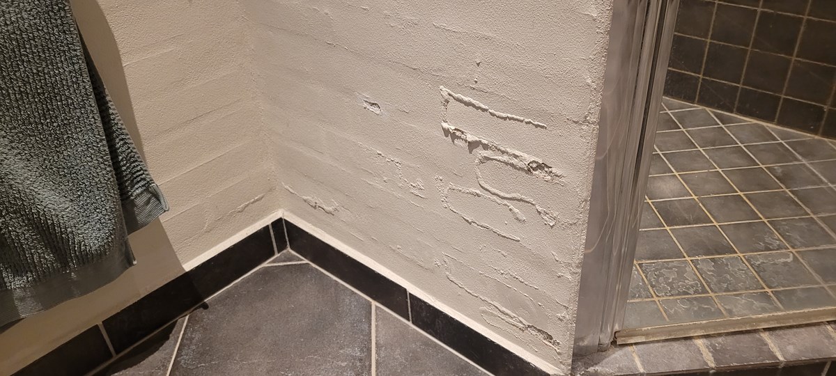

Fuger i murværk ved bruser, bliver porøs Emil Hundebøl 2 6760 04-04-2021 22:05 Hej derudeVi har en muret bruseniche, hvor fugerne i murværket på udvendige side af bruseren, er begyndt at svulme op og blive porøse. Nogle der har erfaring med dette? Ideer til at udbedre det? Tænker det må have noget med fugt at gøre. Mvh. 2 svar Følg tråden Annonce Annonce Annonce
Gregeren 5657 2830 04-04-2021 22:11 Det tyder på at din vådrumssikring ikke er udført eller udført korrekt.Det er saltudtræk i fuger, som ganske rigtig opstår når fugten vandrer ud gennem muren.Du kan prøve at rense din bruseniche ned med kalkfjærner, og herefter give dine flise fuger imprægnering, så bliver de mere vandtætte.Tjek også om fuger mellem gulv og væg i bad trænger til udskiftning.Se herefter om problemet stopper. Elektronikteknikeren
TRRA 1291 2770 04-04-2021 22:52 Det kan også være at der ikke er vådrumssikret der hvor døren er skruet i væggen eller der ikke er silikonefuget i gulv/vægsamling Mvh Troels
