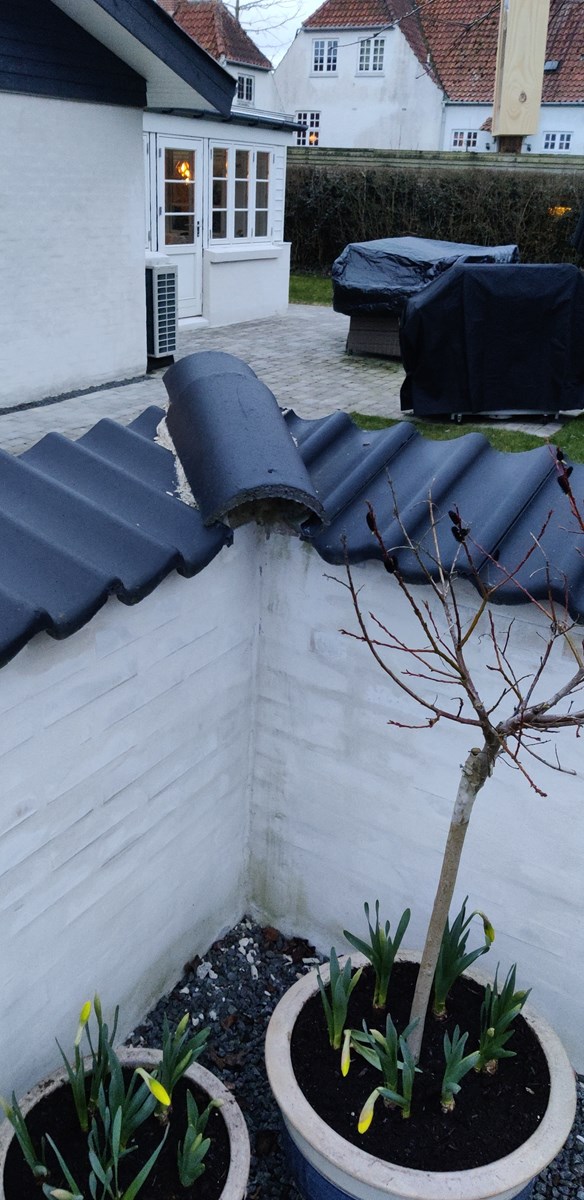

Hjørne på havemur sunshine2003 330 04-04-2021 20:19 Hej, hvordan ville i lave dette hjørne på havemuren ? Dette fungere ikke da det samler vand :) 3 svar Følg tråden Annonce Annonce Annonce
S. Fabrin 19652 4400 04-04-2021 22:59 Hvis du fjerner rygningsstenen og skærer et par tagsten i smig, så de støder sammen. Samlingen tætner du med en cementmørtel blanding. fase
Søren O 7968 7000 04-04-2021 23:08 Det skal da laves med en “skotrende”, så vandet kan løbe ud. Du kan godt lægge rygningsstenen på igen, men der skal være åbent fra tagsten til “skotrende”.Skotrenden kan være af næsten hvad som helst, men et lille metalprofil er mit forslag. Søren O
TRRA 1291 2770 04-04-2021 23:18 Et bud - lav en skotrende - i blik alternativt ved at bruge rygningsten omvendt. Mere radikalt - Mvh Troels
