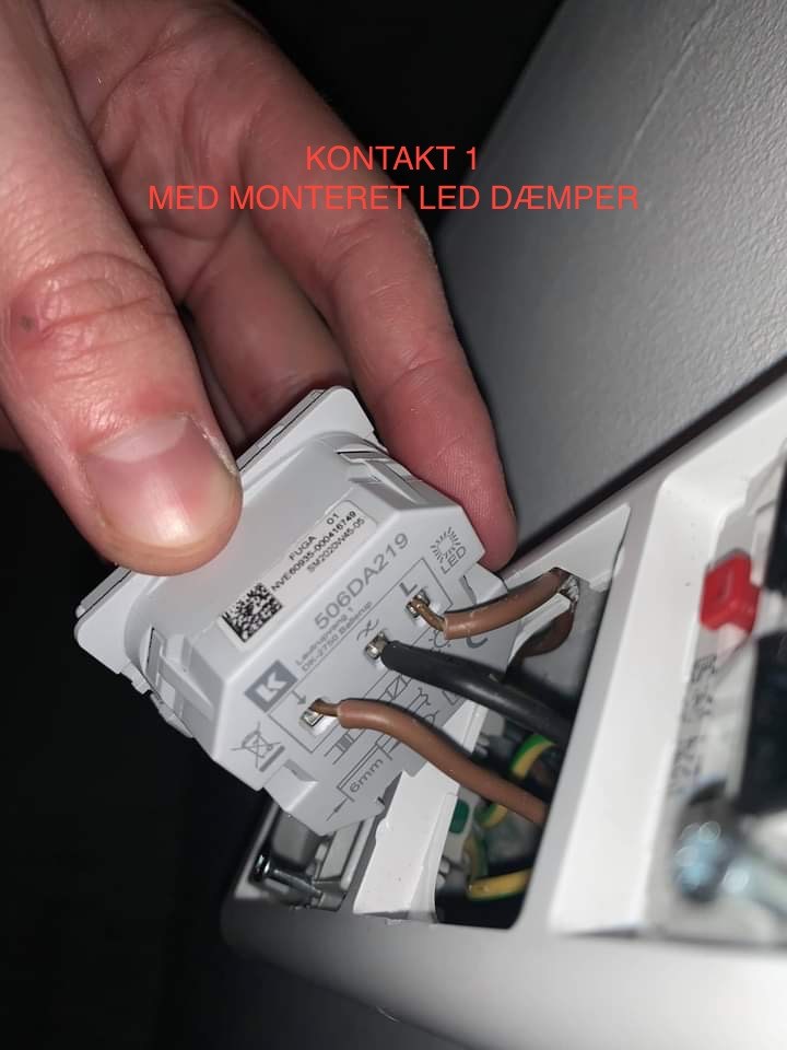

Jeg ville udskifte min gamle dæmper med en ny LK Fuga led dæmper, hvilket på papiret skulle være helt ligetil da det bare er en udskiftning.
Det var det så desværre ikke. Jeg har indsat ledningerne korrekt i den nye kontakt og tænder så for strømmen igen, og pæren begynder at dæmpe op og ned konstant. Den kan ikke slukkes, eller stoppe med at dæmpe igennem hele spektret af belysninger. Der er tale om en Philips dæmpbar led pærer, så problemet burde ikke være i den ende. Derudover har jeg prøvet alle sammensætnings muligheder i kontakten uden held. Der er 2 dæmpere som styrer lyset, og jeg udskifter kun den ene hvilket jeg ikke tænker skulle være grunden til problemet.

Ok, prøv at tage den brune ledning der sidder i lysdæmperen af (den der sidder i klemmen med pil ind)
Og så se om lysdæmperen virker som den skal, bemærk at det kun er lysdæmperen der virker, trykket vil ikke virke, og så skriv tilbage.

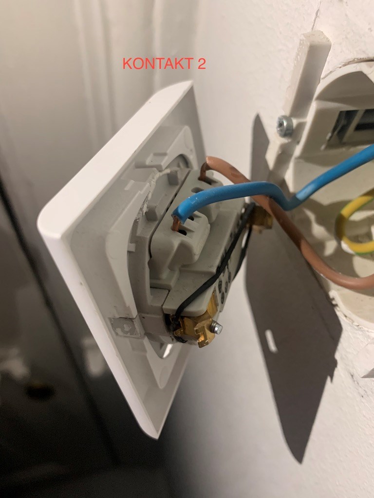

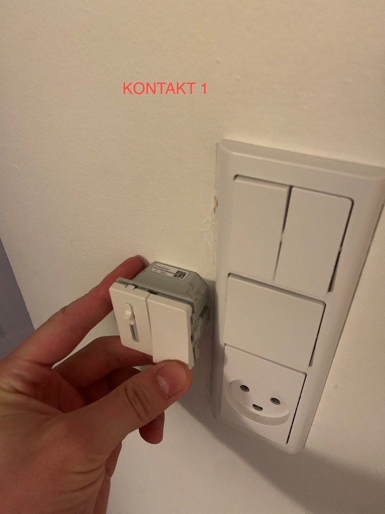

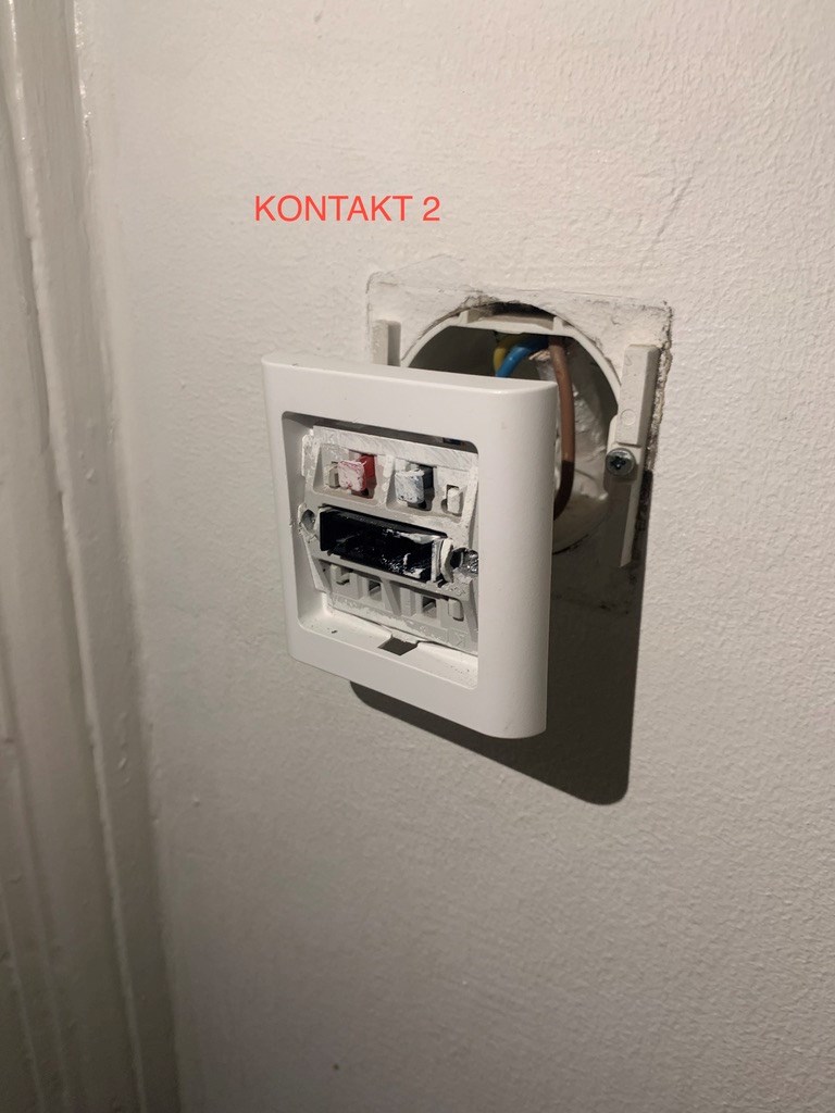

Jeg forsøgte 2 ting. Jeg tog den brune ledning ud som du sagde, og det gjorde ingen forskel. Derefter afmonterede jeg kontakt 2 fuldstændigt, således at det udelukkende var den nye kontakt der styrede lyset, og der var ingen forskel. Dog har jeg fundet ud af at cirklen med op og neddæmpninger stopper efter noget tid i en lav belysning som ikke kan ændres. Se billede.
Den gamle kontakt er netop den kontakt du tænker på. Det er sådan et system hvor man holder kontakten inde, og så dæmper den. Det er den samme type som kontakt 2. Således at når de 2 gamle dæmpere er monteret virker det som det skal, med undtagelse for at systemet kun kan dæmpe halogen pærer.

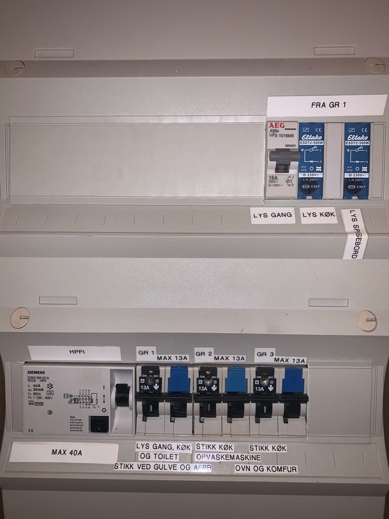

Her er et billede af tavlen.
De 2 blå Eltako er lysdæmpere, det er højest sandsynlig en af dem.
Denne skal skiftes til en anden model der kan håndtere LED.
