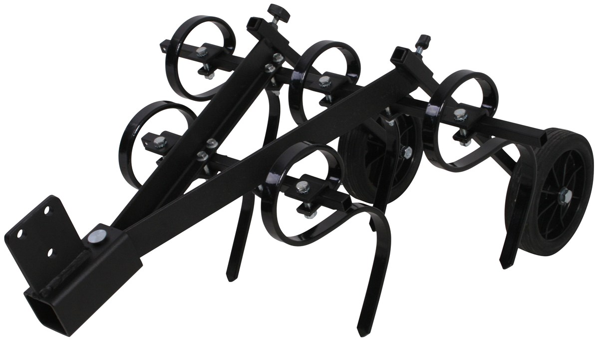

Havetraktor Harve Rylle 21 04-04-2021 16:42 Hej syntes jeg har set et billede af en Havetraktor der kører med sådanne en nogen som har erfaring med det 5 svar Følg tråden Annonce Annonce Annonce
Søren O 6652 7000 04-04-2021 17:45 Det ligner en harve tiln en Texas fræser. Den kan ikke umiddelbart sættes efter en havetraktor. Det store problem er at løfte den fri af jorden.Harven er god til at bearbejde løs “havejord” for at gøre klar til såning eller holde ukrudt nede. Søren O

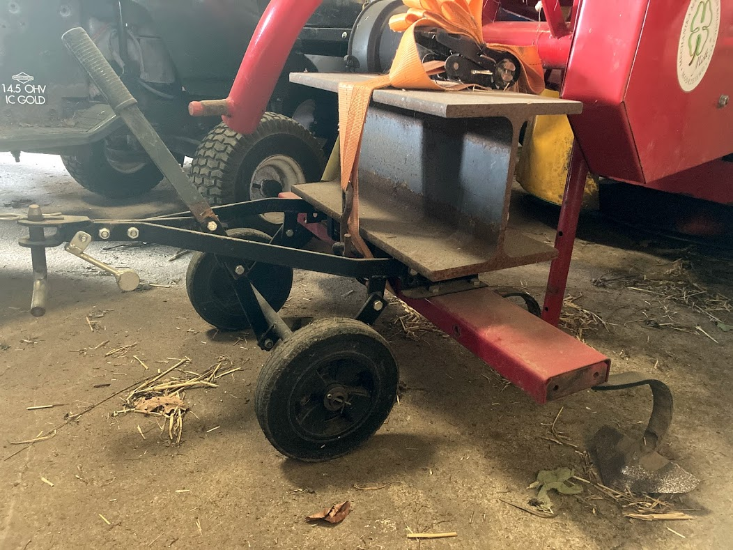

perhans 1296 06-04-2021 20:03 Jeg bruger en lille harve til at køre og rense med en gammel havetraktor mellem planterne i et nyplantet læbælte, og det går egentligt fint, når det er tørt, men det skal ikke være ret fugtigt før den ikke kan stå fast. Dæk der er beregnet til at køre på en græsplæne egner sig ikke til at stå fast i våd jord, så jeg skal have investeret i nogle dæk med mere mønster på.Den harve du bruge skal være kraftigere end du måske regner med da den skal kunne tåle at du rammer en stor sten der ligger i jorden med 5 -10 km/t. Der ud over er det rigtigt godt hvis der kan lægges noget vægt på så den vejer noget mere og dermed nemmere kan komme i jorden. Jeg er lagt ca. 20 kg på for at få min ordentlig i jorden.
perhans 1296 19-04-2021 00:07 Oprindeligt var der monteret to rækker tænder men de blev alt for hurtigt sat til med ukrudt og sten, så jeg afmonterede den ene række og nu fungere den ret godt.
