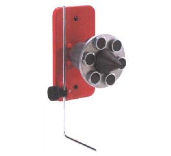

kovas 4124 9670 06-04-2021 19:59 Jeg læser at Kolding75 Nævner det med balance på kniven. Jeg købte engang en dims til formålet sådan en trappeformet kegle på en spids. Men hullet i kniven passer ikke til nogen af trapperne så det bliver alligevel lidt på øjemål. Mange hilsner Kovas,I et diktatur må ingen sige sandheden.I et demokrati må alle lyve.KK Steincke.
je_ns 13055 06-04-2021 20:19 Jeg har sådan en dims her, den virker rigtig godt, bare man hænger et lille stykke papir på en kniv der er i balance, giver den udslag, man kan også måle om kniven er skæv.Link Vi prøver igen, i morgen --
