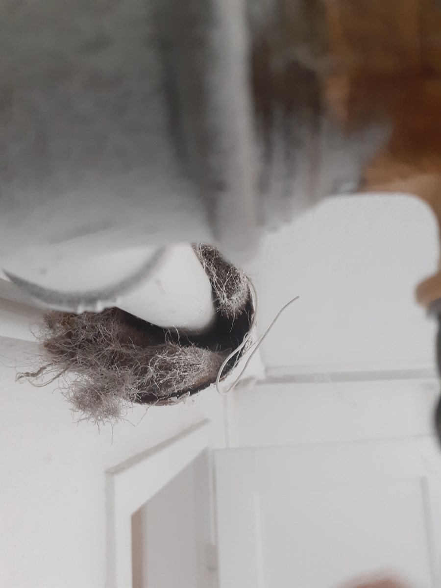

Er der non nogen derude der har et kvalificeret bud på om der kan være asbest i denne rørisolering? På forhånd tak!

Det er bestemt ikke utænkeligt at der er "Asbest" i din rørisolering
Men der er viklet lader rundt om så er det ikke skadeligt på nogle måde.
det eneste jeg ville gøre var et lave en afslutning på enden af rørisolering som du har
Pga syns skyld ikke andet.
Ved ikke om det er brugsvand eller rør til dit varmesystem.
Hvis du vælger  at tager det gamle rørisolering af og ned, skal det forgå stille og roligt.
Men du skal stille dig klare på at du risikere at slået rust flager af på inder siden af rørene og det kan stoppe dit system til.
Det er bæst at lade være med at pille ved det hvis ikke det hele skal skiftes ud

Mange tak for dit svar. Så det vil altså sige at alt det grå der stikker ud ikke er asbest?
jo der er højst sandsynligt ASPEST i isolering
Men lad være med at gøre noget ved det.
Det kan ikke skade dit indeklima på nogle måde når det er pakket ind

Det grå der stikker ud er med stor sandsynlighed ikke asbest, men hvis du er i tvivl så tag en prøve og få den undersøgt.
